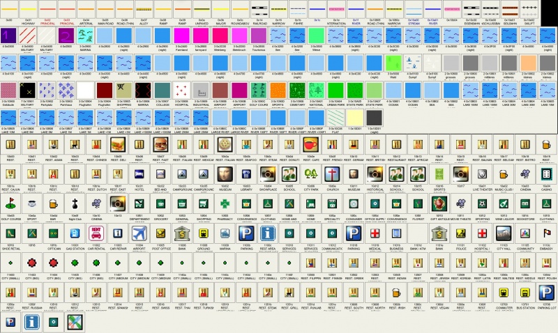

hier die neusten Informationen für die neue "City Navigator Europe NT 2010.gmap"
TYP>I00001C1.TYP
ID>449</IDhier der Typfile-Editor
Anbei das geänderte Typfile von Countryman
Läuft wieder prima auf dem Nüvi 350T.

Hallo zusammen,
ich habe es mal selbst versucht das Typfile zu ändern.
Es scheint (?) mir gelungen zu sein.Hier einmal die erste Version von mir.
Viel Spass beim ausprobieren.

Hallo zusammen,
Es ist wieder soweit, hier das neue Typfile.
TYP>I00008e9.TYP
ID>2281</IDIch habe dieses auf XP mehrfach geprüft und hatte keine Probleme damit.
Die Batchdatei gibt es für XP, Vista, Win7Sie wurde mit meinem Typfile versehen. Nicht wundern, dass in der Batchdatei eine Abfrage für den Zumo kommmt. Das wird nur für die Zumonutzer benötigt, die eine ganz bunte und eine blassere Version benötigen. Bei mir sind beide Versionen gleich bunt.
