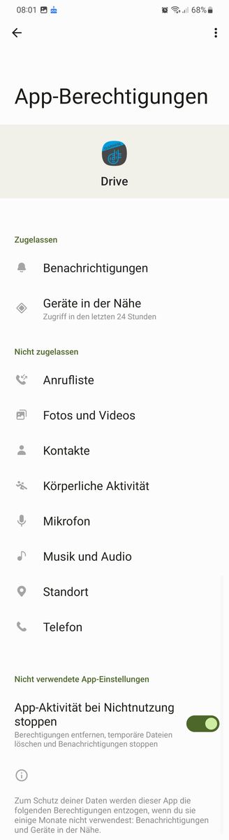

    Aktuell sind es zwei Berechtigungen, die Drive hat.
    "Benachrichtigungen" kann ich ggf noch entfernen.
    "Geräte in der Nähe" wird benötigt, sonst ist keine Verbindung möglich.
    Ich probiere es auf jeden Fall mal ganz ohne Drive App, aber wie gesagt, das Gerät schaltet nach einer Ansage nicht wieder den Musikkanal frei.
    Ich sehe den Fehler eher in direktem Zusammenhang damit.
