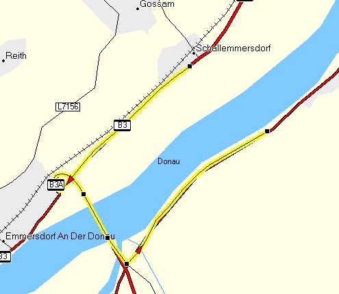

Kann ich das irgendwie korrigieren? Bei Abfahren ist es ja egal, da die Route dann neu berechnet wird, aber ich würde vorher gerne die km wissen.
Hallo buffalo
Korrigieren kannst Du das nicht direkt, aber Du kannst MS 'überlisten'. ![]()
1. Plane die Route fertig, inkl. des Umweges
2. Setze nun noch einen 'grauen Wegpunkt' auf der B33 da wo die Abfahrt ist.
3. Stelle nun die Routenberechnung auf Luftlinie um
4. Schnapp Dir die Route mit dem 'Pfeil- / Auswahlwerkzeug' irgendwo auf dem Umweg und erstelle einen weiteren WP auf der Brücke zwischen dem unter Pkt. 2 erstellten WP und dem, der nördlich der Donau liegt.
5. Nun rechnet Dir MS eine Luftlinie für diese zwei Wegstrecken.
Aber Achtung : Diese Route darfst Du nun nicht mehr neu berechnen, sonst hast Du den Umweg gleich wieder.
Das Resultat sieht dann so aus :
