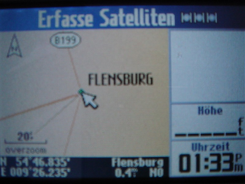

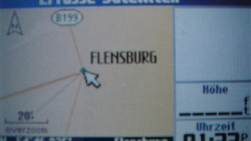

Ja, aber genau das mache ich ja immer und das Problem besteht leider weiterhin. Ich hab mal zwei Bilder angehängt damit Ihr auch sicher versteht, wo das Problem liegt. Evtl hab ich ja bloss nen Haken irgendwo vergessen
man sieht dort, das mir nur der ort als Punkt angezeigtwird, statt weiter hinein zu zoomen. -
Hallo Sebastian,
das Foto zeigt die Basemap, die Feindaten fehlen --zumindest für diesen Bereich-- oder sind deaktiviert.

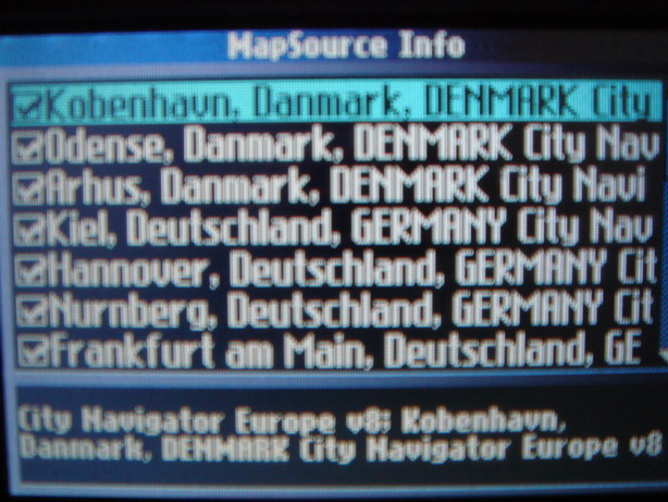

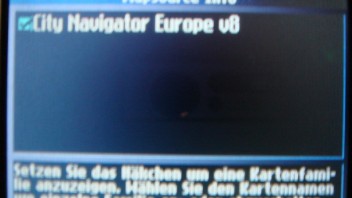

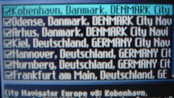

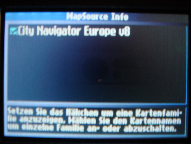

Die Karten sind aber drauf und werden auch angezeigt. Aber einzoomen um z.b. in einer Stadt eine bestimmte Strasse zu suchen geht aber immer noch nicht. Kann es sein, das ich da grundsätzlich was Falsch mache? ICh habe jetzt auf jeden Fall ganz Norddeutschland eingeladen. Die Haken sind gesetzt und auch die Städte werden unter details angezeigt. Ich verstehe das nicht
Hört sich ganz nach einem Fehler an, den ein Bekannter mit seinem Quest hatte. Ist bei ihm aufgetreten, nachdem er einmal das Übertragen der Karten abgebrochen hatte. Karten wurden auch nach erneutem Übertragen in der Übersicht des Quest aufgelistet und waren aktiviert. Die Kartendarstellung selber hat aber nicht funktioniert, eben nur Basemap. Bei ihm hat ein Master-Reset geholfen.
Vorschlag: Stell hier doch erst noch mal einen Screenshot der Kartenübersicht des Quest ein bevor du dich vielleicht zum Master-Reset entschliesst.

ich habe eben diese beiden Bilder gemacht. Ist ein Masterreset das selbe wie das zurücksetzen auf die Werkseinstellungen? Wenn nicht, wie geht das?Gruss und Danke, Sebastian -

Tja, die Karten sind wirklich drin und aktiv. Ich würde dann jetzt den Master-Reset machen und zwar wie folgt:
- Falls du noch Tracks, Routen oder Wegpunkte vom Gerät sichern willst dann ist jetzt die letzte Gelegenheit!
- Gerät ist ausgeschaltet
- Gleichzeitig OK + Page + Power gedrückt halten
- Gerät schaltet ein und zeigt Sicherheitsabfrage -> bestätigen
Und schwups bist du in den USA bei Garmin
So und jetzt alle Einstellungen wieder herstellen (Sprache, Maßeinheiten etc.) und einen Satfix, dann bist du wieder zu Hause.
Viel Erfolg -
