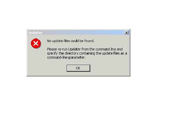

Wie schon mal geschrieben habe ich en neus bekommen. War auch nur Engliche Sprache drauf. CD genommen und rauf damit. Gut Deutsch aber was für ne Stimme :o. Jetzt habe ich gesehen das es Audio 2 ist . Jetzt habe ich gesucht und gesucht bei Gamin und finde das 3.00 net. Hat das jemand zufälligerweise ??Gruß

Jo habe ich aber dann komm nur das

Was?
Solltest du Downloadprobleme haben, liegt es an deinem Browser. Das File wird über Javascript geladen. Es lässt sich einwandfrei laden.
Zu deinem Bild: genau das musst machen was da drin steht. Die Sprache muss manuell installiert werden:

Kurzfassung: File entpacken und über die Shell (cmd.exe) folgendes aufrufen:
Updater.exe QuestAudioGerman300.rgn -
...Kurzfassung: File entpacken und über die Shell (cmd.exe) folgendes aufrufen:
Updater.exe QuestAudioGerman300.rgnEs geht noch einfacher!
Quest anstöpseln. Audio 3.0 runterladen und entpacken, es sind zwei Dateien im Verzeichnis.
Nun die Audio300.rng per DragDrop auf die Updater.exe ziehen und der Updater will wissen wo der Quest angeschlossen ist.
Nach der Auswahl des USB anschlusses geht alles von selbst.
Gestern mit meinem Tauschgerät gemacht! Heute früh babbelte die Tante deutsch daher!
