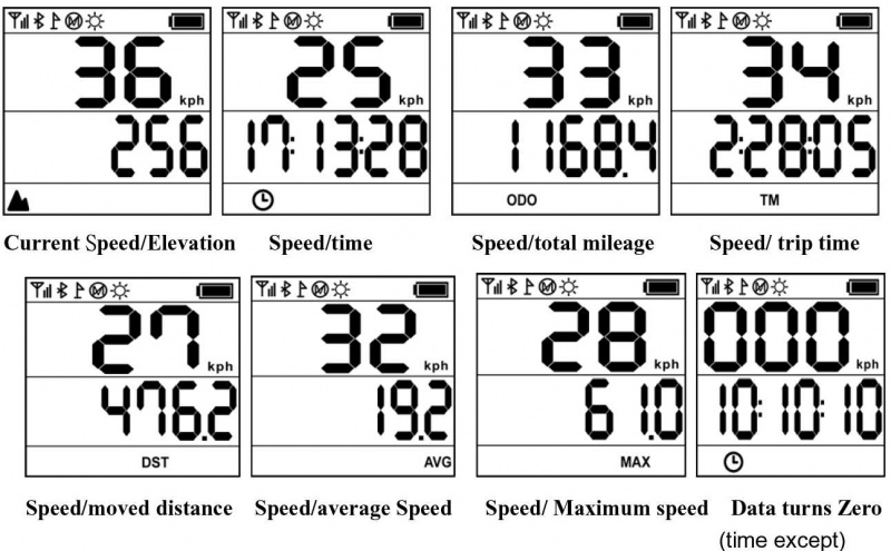

    .... Fahrradtacho mit den gängigsten Funtionen + Höhenangabe ...
    hast du vielleicht noch ein Usermanual, das etwas mehr sagt wie die Docu unter
    http://www.tecno.cl/archivos/M…ta_logger_manual--new.pdf
    Dort könnte der erste Screenshot links oben die absolute Höhe über dem Meer sein. Eine Wert wieviel Höhenmeter man bei einem Trip bergauf gegangen/fahren ist kann man nicht erkennen?
    Gibt es irgendwelche Einstellmöglichkeiten zu Kriterien (Zeit, minimale Geschindigkeit, Entfernung...), wann eine Eintrag in den LOG-Speicher geschrieben wird?
    Hans
  • Servus Hans,
    mehr als in der Anleitung gibts leider nicht.
    Geschwindigkeit, Höhe, Uhrzeit, Gesamtkilometer, Zeit in Bewegung, Tageskilometer, Durchschnitts- und Höchstgeschwindigkeit - das wars dann schon.
    Mir sind beim Moutainbiken eh nur Uhrzeit, Höhenmeter und zurückgelegte Strecke wichtig.
    Mein dahingeschiedener Ciclo CM414 Radltacho konnte halt noch Gesamthöhenmeter, Tageshöhenmeter, Steigung, Steig- und Sinkgeschwindigkeit usw. anzeigen.
    Diese Werte kannst du aber Zuhause am PC auswerten. Ich denk die Software GPS-Track-Analyse.NET von Blackwilli hier im Forum wär da erste Wahl.
    Der Logger zeichnet im nicht einstellbaren Sekunden-Intervall auf. Mit der Software zum Auslesen kannst Du die Daten nach Intervall, Geschwindigkeit und Uhrzeit filtern.
