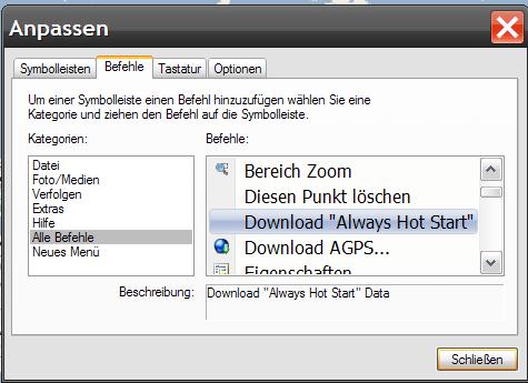

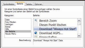

    Bei Travel Recorder V4 gibt es den Befehl "Download Always Hot Start", was hat es damit auf sich? Google brachte da keine Ergebnisse.
    Es wäre nett wenn Du dazu die korrekt Subversion des Travel-Recoders und das Geräte nennen würdest, mit dem der Travel Recorder geliefert wurde. Die Möglichkeiten des Travel Rekorders sind immer abhängig von den Möglichkeiten des Empfängers.
    Travel Recorder PC Utility Version 4.3 (von http://www.qstarz.com/download.htm geladen)
