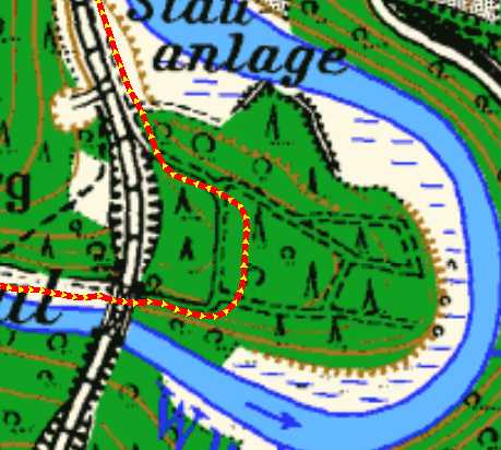

eventuell sind die "tänzelnden Linien" in Wirklichkeit absichtliche Fehler, die nur so aussehen sollen wie schlechte Aufzeichnungen. Vielleicht weil Garmin die Wege aus rechtlichen Gründen nicht aus dem Kartenmaterial heraus benutzen durfte oder nicht dafür bezahlen wollte.
Begründung: Es gibt bei uns in der Nähe einen falsch eingezeichneten Weg, der in Wirklichkeit etwa 50 m daneben liegt:

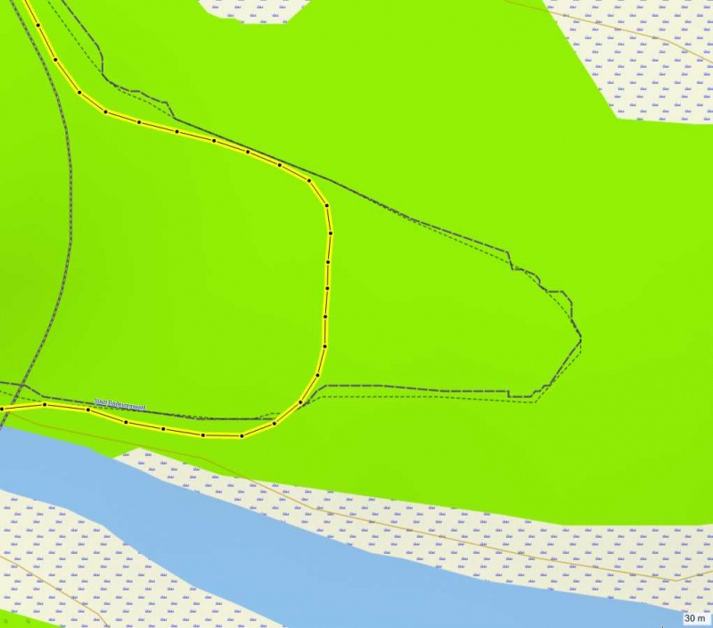

Die hier eingezeichnete Schleife ist in Wirklichkeit viel kleiner. Sie entspricht meiner Aufzeichnungen (gelb dargestellt). Ich will nicht ausschließen, dass jemand mit dem Mountainbike da langgefahren ist, aber es wäre schon sehr unwahrscheinlich.
Hier dieselbe Stelle in Magicmaps:
Der von mir aufgezeichnete Weg ist der einzige, den man an der Stelle im Wald als Weg erkennen kann. Die restliche Fläche ist Wald, die in MagicMaps eingezeichneten Wege (und der in der Topo v2 bzw. v3) sind nicht als solche erkennbar.

Die Wege sind hier per Typfile transparent nebeneinander angezeigt, so wie es sein soll. Dies ist also die absolut richtige Loesung.
Die Wege sind farbig markiert, die Markierungen verlaufen jedoch nicht neben dem Weg sondern manchmal einfach Luftlinie oder weit daneben auf einem anderen Weg. Wenn man sich nicht auskennt, wird dies schnell zum Problem.
