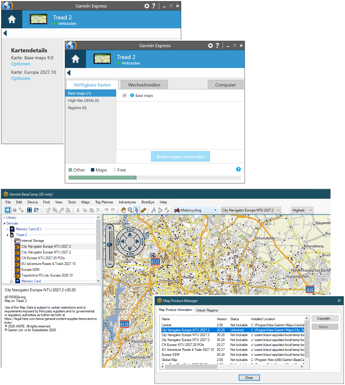

    Nachtrag: Nach gefühlten 30 mal aktualisieren und Neustart des PC wurden mir die Kartenupdates von NTU 2027.20 angeboten zum Download.

    Gestern Vormittag wurde mir NTU 2027.20 Europa mit aktuellem Garmin Express (v7.29.0.0) als Update angeboten und als ich am Abend updaten wollte, war ich mit der alten NTU 2027.10 Europa "angeblich" auf dem neuesten Stand, auch mehrfach wiederholte Suche brachte keine Updates zur Auswahl.
    So, nun wird es (mal wieder) "spuki".
    Bei ein Blick auf die Update Vorschläge per WLAN im Navi selbst wurde mir NTU 2027.20 Europa wieder angeboten.
    Dann erinnerte ich mich an das gute alte Garmin Express (v7.23.0.0) und siehe da, auch hier wurde mir NTU 2027.20 zum Update angeboten, zwar nicht beim ersten Versuch, aber reproduzierbar bei erneuter Suche.
    Dann dachte ich mir, schau doch mal was passiert, wenn ich mit aktuellem Garmin Express (v7.29.0.0) die Europa Karte vom Navi erstmal entferne und neu installieren möchte? Zur Installation wurde mir leider "nur" NTU 2027.10 Europa angeboten, vermutlich weil lokal noch vorhanden und was Neueres ja nicht gefunden wird.
    OK, nun Garmin Express deinstalliert, dann u. A. auch alles aus C:\Users\[MeineWenigkeit]\AppData\Local\Garmin\express\maps gelöscht und aktuelles Garmin Express (v7.29.0.0) neu installiert.
    (Was davon im Einzelnen nun erforderlich war oder auch nicht werde ich wohl nicht wirklich ausarbeiten wollen, wobei vermutlich das Löschen der lokalen Datenbestände hätte ausreichen können)
    Das Ergebnis der Aktion ist auf jeden Fall vielversprechend, denn gerade nun wurde auch NTU 2027.20 Europa von meiner aktuellem Garmin Express (v7.29.0.0) gefunden und wird somit auch gleich installiert.

    jetzt hat es mich auch irgendwie erwischt.
    Bisher liefen alle Installationen reibungsfrei, bis auf heute.
    Zuerst habe ich die Karte 2027.20 über WLAN auf dem XT installiert. Das hat ohne Probleme geklappt.
    Danach habe ich auf dem Notebook (Win11) Garmin Express von v7.28. auf v7.29 aktualisiert.
    Anschließend das Notebook neu gestartet und XT angestöpselt. Nach 21 min, war die Karte 2027.20 auf dem Notebook. Garmin Express zeigte aber nach der Installation "Fehler bei Kartenupdate" an.
    Als ich Basecamp öffnete, war die Karte 2027.20 eingespielt, wurde aber darauf hingewiesen, dass die Karte gesperrt ist und freigegeben sein muss.
    Dann habe ich den Rechner noch einmal neu gestartet.
    Ich habe erneut über GE die Karte auf den Computer installieren lassen. Wobei hier nur offensichtlich was in der registry oder so was überschrieben wurde, da es nur ca. 20 Sekunden dauerte.
    Beim ersten Mal war alles so wie bisher mit den o. g. Symptomen.
    Nach dem 3. Installationsversuch, der genauso wie der2. verlief, war nun alles wieder immer grünen Bereich. :S
    Also beharrlich dran bleiben. ;)
