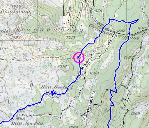

  • Hallo zusammen , ich habe folgendes Problem : bei einer Wanderung in den Bergen , weicht das Qstarz BT-Q1000X plötzlich für ca 2 stunden bis zu etwa 200m vom weg ab , die Position stimmt über diese Zeit nicht, ist einfach um die Distanz verschoben , folgt aber ganz klar dem Weg, aber eben verschoben. AGPS war gültig und hochgeladen. Der Weg war schon im Wald , der war aber nicht allzu dicht, und es gab immer wieder offene Stellen.
    Wie kann ich in Zukunft solche "irrfahrten " verhindern ?
    http://home.datacomm.ch/andreas.hefti/gps.jpg
    liebe Grüsse
    Andi
  • Hallo Andreas,
    es sieht so aus als ob du auf dem Hinteren Seefeld Rast gemacht hast. Bis dahin ist der Track ok - wenn auch die OSM-Karte an dieser Stelle erklärungsbedürftig ist.
    Nach dem Hinteren Seefeld läuft der Track ins Abseits und fängt sich erst später wieder.
    Vermeiden kann man das nicht unbedingt. Man kann bei der Rast den Tracker abschalten und erst nach gutem Fix wieder loslaufen. Ein weiteres GPS-Gerät bei Wanderkollegen hilft bei der Überprüfung.
    PS: wenn ihr von Habkern aus gelaufen seid gilt das natürlich nicht . . .

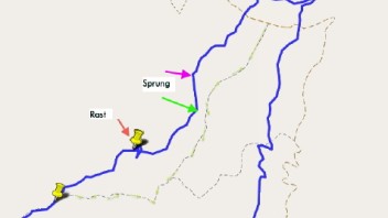

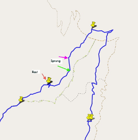

  • Hallo Andi,
    ich hab den Rück-Sprung im Track gekennzeichnet.
    An dieser Stelle springt der Track auf den Pfad vor dem Rastplatz.
    Der gegangene Weg ist aber auf der OSM-Karte nicht enthalten. Schau dir mal deinen Track in meinem Kartenausschnitt an. Auf meinem Kartenausschnitt ist die OSM-Karte als Vektor-Overlay dargestellt.

  • Ja du hast recht , jetzt seh ich's auch 8-) , dort ist auch eine gerade Strecke die nicht hingehört. auch die Höhe spielt dort verrückt
