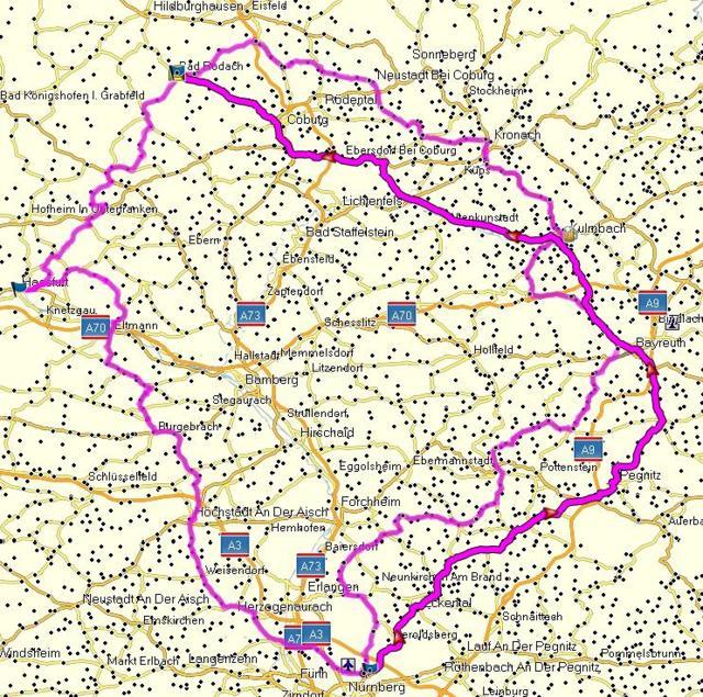

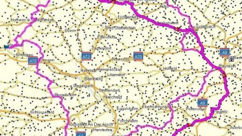

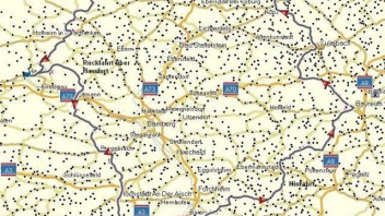

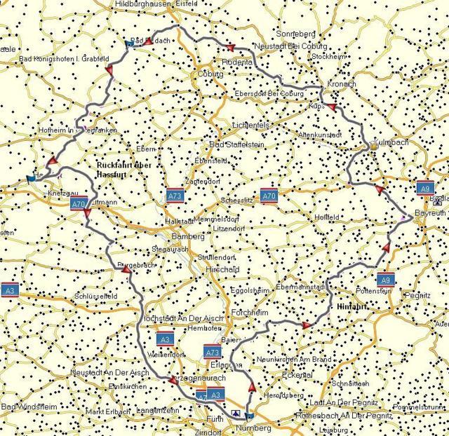

  • Hallo miteinander,
    habs nach längerem probieren auch geschafft.
    Beigefügt ein Bild, Route von Nürnberg Nord nach Bad Rodach (Hinfahrt) nur mit Anfangs- und Endpunkt eingegeben, alsTrack umgewandelt.
    Macht einen "erstaunlichen Umweg" über Bayreuth, Kulmbach und Kronach!
    Aber schöne Strecke.
    Der Rückweg mit vertauschten Anfangs- und Endpunkten liefert genau die gleiche Routenführung.
    Mit Zwischenziel Hassfurt orientiert sich die Strecke wesentlich näher an den Luftlinien der Teilstrecken Bad Rodach - Hassfurt bzw. Hassfurt - Nürnberg.
    Hier wäre eine Routenführung mit etwas mehr Steigerwald wohl schöner.
    Aber insgesamt doch ein Feature mit Potentional, das uns hoffentlich laaaaange erhalten bleibt.
    Allerdings erscheint mir sinnvoll, die so gewonnene Route in BaseCamp einzulesen, als Track umzuwandeln und anschließend diesen Track wieder in eine Route mit 20 Punkten umzuwandeln; dann noch etwas Feintuning und es passt.
    Beim "Nachfahren" in BaseCamp mit dem Faktor 100 dauert die Originalroute aus dem Zumo "ewig", mit konstanter Geschwindigkeit von 3,6 km/h; die erstellte Route aus dem Track hingegen liefert realitätsnahe Werte.
    Gruß abban

    Inzwischen bin ich etwas weiter in der Durchblicke:
    Auch BaseCamp routet bei der Angabe von Startpunkt (Kreuzung Bierweg/Ziegelsteinstr.; Nürnberg) und Endpunkt (Bad Rodach) ähnlich über Bayreuth und Kulmbach, allerdings nur auf ausgebauten Bundesstraßen (B2, B85, B289, B303). Deshalb auch kein Schlenker über Kronach und Coburg wird südlich umfahren.
    So scheint auch der zumo 350 die Strecke aufzubauen.
    Mit "kurvenreich" werden nun kurvige Nebenstrecken um diese Grundroute ausgewiesen. Das geht allerdings manchmal auch soweit, daß die Bundesstraße lediglich für eine kurvige Ortsdurchfahrt verlassen wird, um gleich darauf wieder auf die Bundesstraße aufzufahren.
    Im angehängten Bild ist die direkte BaseCamp-Route markiert.
