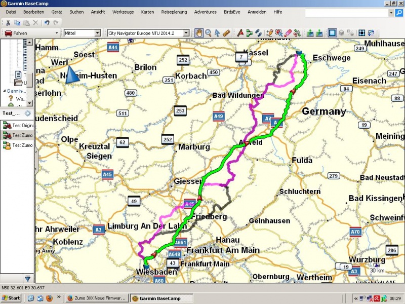

  • Ich habe mir die Testdatei aus Post #19 heruntergeladen, in BaseCamp geöffnet, dupliziert, die duplizierte Datei umbenannt und diese an den Zumo 350 gesendet.
    Ein anschließender Vergleich des Streckenverlaufs der Originalroute in BaseCamp mit der aus der Routenplanung des Zumo geöffneten und über die Option "Karte" angezeigten Route ergab, dass die Datei unverändert auf das Gerät übertragen worden war.
    Anschließend änderte ich im Gerät über die Option "Route bearbeiten" die Routenpräferenz in "Luftlinie". Die Route wurde daraufhin neu berechnet und sieht jetzt so aus (s. Screenshot, violette Linie => zwei Abweichungen von der Originalroute).
    Das Ergebnis gefällt mir.

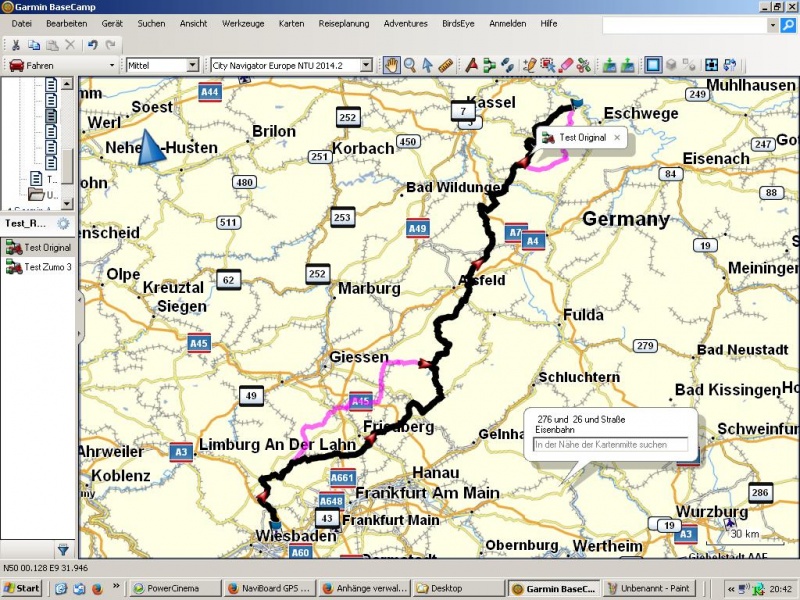

  • Kleine Korrektur: die eingefügte Option "kurvenreiche Strecke" hat die Option "Luftlinie" nicht verdrängt; diese ist jetzt über die Option "kürzere Strecke" erreichbar (was ja nicht so ganz sinnfrei ist).
    Übrigens rechnet der Zumo ziemlich lange, wenn ich auf die Option "Luftlinie" (= kurvenr. Strecke) umstelle - geschätzt mehr als drei Minuten. Dagegen erfolgt die Umrechnung etwa auf die Option "kürzere Zeit" (grüne Linie im nachfolgenden Screenshot) erheblich schneller - sie dauert nur etwa 1/2 Minute.
    Gruß Norbert

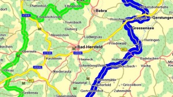

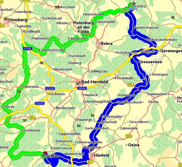

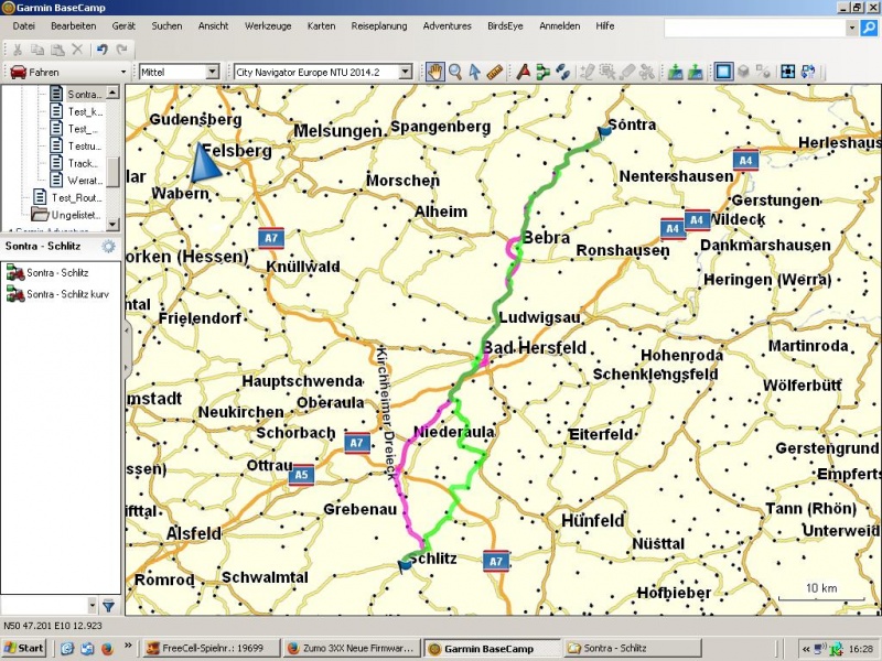

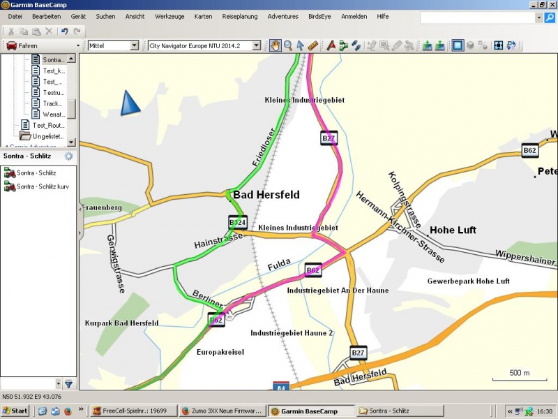

  • ... Testet doch bitte einmal Sontra -> Schlitz.
    a) Geht die Route nur über Bundesstraßen oder - bei "kurvenreich" auch über kleine Landstraßen?
    b) Wie sieht das bei Bad Hersfeld an der Kreuzung B27 / B62 aus? ...
    Bitteschön:
    Der erste Screenshot zeigt die am Zumo erzeugte Route (Routingoption: kürzere Zeit; Vermeidungen: Autobahnen) => violette Route; die grüne Route entstand durch Umstellen der Routingoption auf "Luftlinie" / kurvenreiche Strecke. Wie man u.a. bei Bebra sieht, versucht das Gerät, Bundesstraßen - die bei der violetten Route präferiert werden - zu vermeiden, wo es geht (was dann u.U. dazu führt, dass man durch die Stadt fährt ...).
    Der zweite Screenshot zeigt die Situation in Bad Hersfeld.
    Gruß Norbert
    edit: habe die beiden gpx-Dateien für Interessierte einmal eingefügt

    Auch das sieht doch gar nicht so schlecht aus. Natürlich wäre es schön, wenn man die Routenberechnung noch etwas individualisieren könnte (bevorzugte Straßenkategorien, Orte > x Einwohner vermeiden, x % Umweg zulässig falls kurvenreicher, etc.).
    Von den wenigen Beispielen die ich bisher gesehen habe, kommen insgesamt doch recht ausgewogene Routen heraus, welche keine allzugroßen Umwege zulassen. Für meinen Geschmack noch zu viel Bundesstrassenanteil. Allerdings ist der Test Sontra-Schlitz, entlang der B27, mit wenigen Alternativstrecken, auch nicht ohne.
