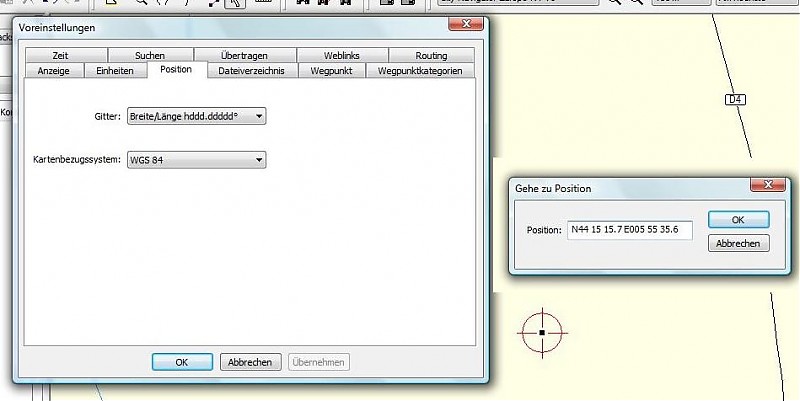

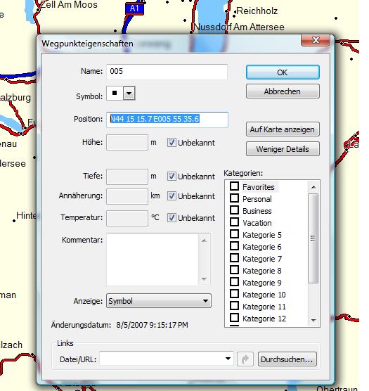

So wie es Kurt beschreib geht es auch, ich geh lieber den Weg über einen neuen Wegpunkt erstellen (STR+W). Bei Kurt seiner Methode nicht vergessen das Fadenkreuz einblenden(STR+H) da sonst kein Anhaltspunkt vorhanden ist. Danach mit den Routentool die WP verbinden bzw. in Reiter Wegpunkte die gewünschten WP markieren, mit der rechten Maustaste anklicken( Route mithilfe von markierten WP erstellen) auswählen. Habe in MS unter Reiter/Gitter/Positionsformat mit hddd.dddd°/ hddd°mm.mmm’/hddd°mm’ss.s’’probiert komme immer mit der Eingabe(N44 15 15.7 E005 55 35.6) zur gleichen Position. Bei der Eingabe nur die Zeichen für Grad/Minuten etc. weglassen sonst kommt es zur Fehlermeldung.

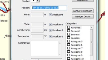

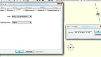

In MS einfach mit der Auswahlfunktion(Pfeil) auf irgend eine Stelle in der Karte zeigen, danach mit der rechten Maustaste einen neuen Wegpunkt erzeugen, und in Reiter: Position die Koordinaten eingeben. Unter Bearbeiten/Voreinstellungen/Position/Gitter kann man das Format ändern.
PS: Die Koordinaten ohne Zeichen eingeben. N44 15 15.7 E005 55 35.6 -
Hallo
Besitze zwar keinen 278, beim 2720 funktioniert es über Finde/Favoriten/Koordinaten/Postion eingeben/Route. Zu deinen Bsp:N44°15’15,7 E005°55’35,6 befindet sich in der Nähe von Les Omergues, Alpes-De Haute-Provence, France. Habe als Positionsformat: hddd.ddddd° eingestellt. Probeweise Positionsformat auf: hddd°mm’ss.s’’geändert, jetzt befindet sich der WP Nähe Le Caboulot,Alpes-De-Haute-Provence,France. Beide Punkte sind durch die unterschiedlichen Positionsformate 33,1km Luftlinie von einander entfernt. Beim 2720 kann man über Menü/Allgeimen/Koordinaten/Positionsformat das Format einstellen, müsste beim 278 so ähnlich sein. -
