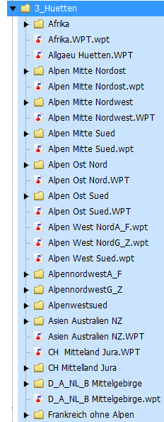

Hallo Rupert,
das Tool " WPCLAND2AVE.exe" beinhaltet keine Gebietsauswahl via Koordinaten. Deshalb muss die WPT Datei, welche für die Bearbeitung mit dem WPCLAND2AVE.exe Tool vorgesehen ist, vorab bearbeitet werden. In CGPSL gibt es den Button [Blockierte Grafik: http://up.picr.de/10040254jk.png] Auswahlmodus aktivieren, mit dem man die zu exportierenden einzelnen WPT exportieren kann. Dies entspricht in etwa der im TTQV Christool integrierten Gebietsauswahl.
Ordneranlage:
damit Verknüpfungen (txt, mp3, mp4, PDF, html, jpeg, png...) zu WPT, RTE, TRK, die auf einer SDHC liegen, von CGPSL angezeigt werden können, müssen diese im gleichen Verzeichnis/Ordner liegen, wie die WPT, RTE, TRK Datei selbst. Damit eine Übersichtlichkeit vorhanden ist kann dies so aussehen:
Ordner:
Semmering
Inhalt Ordner Semmering:
*.trk
*wpt
Ordner mit Bezeichnung: Semmering (Inhalt: TXT, png.....)
Eine WPT im Editor würde dann so aussehen:
B UTF-8
G WGS 84
U 1
z 15.491219,47.648061,15.673505,47.677625
W Kaufhaus_Martina_Hein_-_die_Dorfgreisslerei A 47.64742211ºN 15.63111886ºE 27-MAR-62 00:00:00 709.000000
w waypoint,0,-1.0,16777215,7340032,0,4,,0.0,0,-1,0,3
a Semmering\Kaufhaus_Martina_Hein_-_die_Dorfgreisslerei.txt,0
Alle Verküpfungen von WPT, TRK, RTE könnten in dem Unterordner Semmering liegen.
Tipp:
damit das Hin- und Herschieben zwischen PC und TwoNav reibungslos funktioniert, wende ich die gleiche Struktur auf PC und Sportiva an.
Tipp:
damit man sieht, ob ein Wegpunkt Verknüpfungen beinhaltet (CGPSL/TwoNav) kann in der Beschreibung der WPT ein V stehen. Ein Doppklick in CGPSL auf den WPT öffnet automatisch die Verknüpfungen bzw. in TwoNav geht man auf dem Display über das Kontextmenü. Im WPT ist dann ein Haken gesetzt bei: Zeige Beschrfeibung.
Ein gezieltes Einfügen/Löschen.... kann schnell über die WPT Liste (Auswahl vornehmen) erfolgen. -
