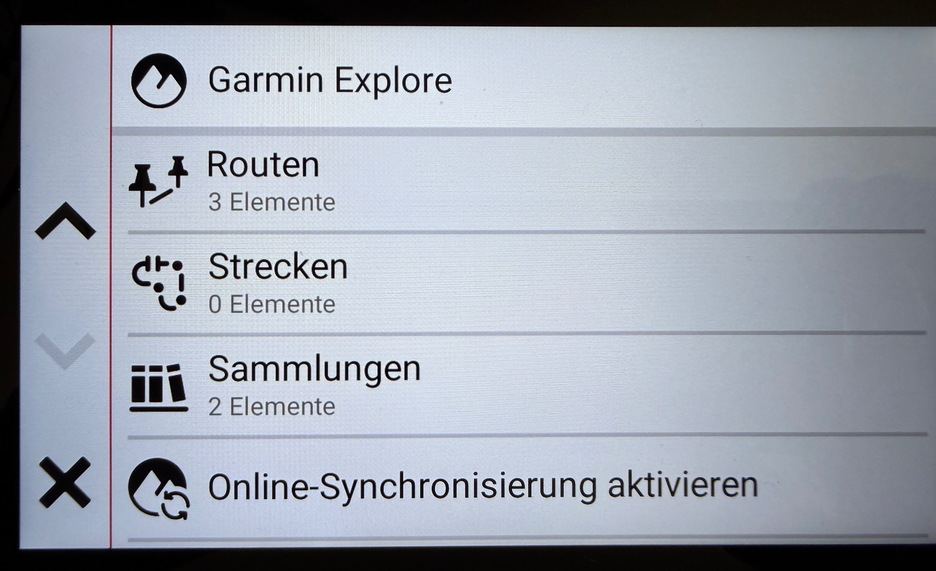

  • Beim XT3 gibt es eine Option ihn mit der Cloud zu koppeln
    Da sollte „online-Synchro.“ nicht aktiviert werden.
    In der Tread-App lassen sich die „Funktionen“ einzeln aktivieren, also Nachrichten zum Handy (weis grad nicht wie die heißen), sowas geht, man darf aber nie „Speicherung aktivieren“ drücken.
    Sonst wird über die TreadApp synchronisiert.
    Wenn man die beiden Verknüpfungen an die Cloud und zwischen XT3 und TreadApp deaktiviert lässt, hat sich mein XT3 wie ein ganz normaler Zūmo verhalten.
    Dann sollte auch das automatische löschen von Sammlungen und Routen aufhören.

    kann sein, dass ich beim ersten Mal die Synchronisation an hatte. Ich habe jetzt das XT3 zurückgesetzt, die Thread-App gelöscht und das Ganze neu verbunden und die Thread-App neu installiert. Beim XT3 bleibt das WLan ausgeschaltet, aktualisiere das nur noch über Garmin Express. Natürlich aktiviere ich die Online-Synchronisation nicht und Garmin Explorer wird auch icht aktiviert.
    Werde das Ganze dann in Norwegen testen, ich hoffe, dass die Daten und Sammlungen nun erhalten bleiben.
