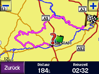

    Sorry, vielleicht habe ich mich ja undeutlich ausgedrückt, aber wenn du den Anfang nochmals in Ruhe liest, wird dir die Fragestellung klar - dass die Punkte JETZT unsauber sind, ist ja der Kern des Problems. Die Punkte waren bei der Ursprungsausarbeitung sauber definiert und wurden auf den Zumo übertragen - der Screenshot von meinem Zumo zeigt das ja.
    ABER, nach Übertragung in der Zumo-eigenen Exportfunktion auf eine SD-Karte und Einlesen der Tour auf einem anderen Zumo kommen eine Menge angesagter Zwischenziele - Wenn ich diese Daten dann auf dem PC wieder in MS zurück übertrage und ansehe, sind die Punkte gegenüber der Ursprungausarbeitung alle verschoben.
    d.h. für mich dass die Exportfunktion für ein sauberes Ergebnis untauglich ist, weil irgendwo im Zumo Daten verloren gehen.
    Auch eine Rückübertragung auf den PC fürdert dasselbe Ergebnis zutage
    Auf meinem Zumo ist beim Routen-Preview eine Start-, eine Zielflagge und die beieden Flaggen für die Zwischenziele - sonst nichts.
    Auf dem Zumo meines Freundes sind Flaggen für jeden der Wegpunkte
    Versteh das nicht

    diese Fähnchen für die grauen Wegpunkte wie du schreibst sind auf meinem Zumo nicht zu sehen. Und da die Route von meinem Zumo per SD-Karteexport auf seinen Zumo direkt übertragen wurde, möchte man meinen, dass das Ergebnis identisch sein sollte, oder?

    habe gestern für den Vatertag eine Tour am Notebook geplant und auf den Zumo übertragen - es gibt Start und Ziel, 2 Zwischenziele auf Parkplätzen und insgesamt 26 Wegpunkte. Auf dem Zumo alles so, wie am Notebook geplant.
    Habe dann per SD-Export die Tour an einen mitfahrenden Freund auf dessen Zumo übertragen - die Route verläuft noch genauso wie geplant, nur seine Kopie ist jetzt zugepflastert mit Zwischenzielen.
    Als ich dann meine Tour vom Zumo auf meinen Desktop zurück übertragen habe, waren fast alle Wegpunkte neben der Strasse / Kreuzung, was die Zwischenziele erklärt.
