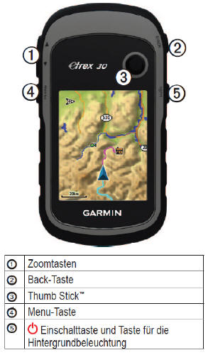

    Welche Softwareversion hast Du auf welchem eTrex, bei dem die light-Taste ( unten im Bild die Taste mit Ziffer 5 ) so funktioniert ?
    Wolfgang
