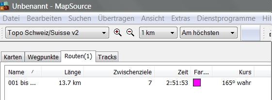

Wenn du in Mapsource die gleiche Karte und Routingeinstellungen wie aufm GPSr hast, geht das eigentlich mit den grauen Wegpunkten meist so dass die Route gleich bleibt nachm Uebertragen. Lange Routen mit vielen Extraschlaufen oder spezielle Routingsettings gehen seltener. Aber du kommst nicht umhin, übertragene Routen kurz aufm GPSr zu überprüfen. Was ich oben meinte, ist dass man im MS sieht wieviele solcher Routenpunkte aht (egal ob Wegpunkte, Viapunkte oder so).
Bruno
In MS sind bei einer Route die Zwischenziele (graue Wegpunkte, Wegpunkte) unter dem Reiter Route in der Kolonne Zwischenziele. In MS kannst du beliebig viele Zwischenziele setzen, aufm Gerät werden nur Routen mit max 50 akzeptiert.

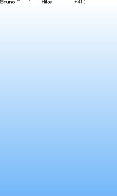

"Freizeit " hat hier die gleiche Farbe wie das von mir kreierte Standardprofil (nämlich der ebenfalls von mir kreierte weisse Hintergrund).
Tja, da sind sie eben alle aufgelistet - welches ist nun aktiv?
Hi Walt
zusaetzlich kann man noch folgendes machen, um auf einen Blick zu sehen welches Profile gerade aktiv ist. Öffne das jpg deines Hintergrunds in einem Grafikprogramm und schreibe den Namen des Profils ganz oben an den Rand. Das wird dann über den Icons sichtbar sein.
