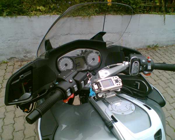

auf dem Mopped sollte man von der Verwendung von Plastikhaltern Abstand nehmen! Touratech bietet 1a Aluhalter mit mechanischer Entkopplung, die gibts allerdings nicht zum Caritastarif!

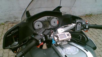

moin, das Gegenstück des Antennensteckers (im Gerät) hat eine runde Mutter mit 2 Kerben, womit es befestigt ist. Diese lockert sich, dann dreht sich die Buchse beim auf/zuklappen der Antenne mit, und entfernt sich immer weiter vom Stecker in der Antenne. Prüf es mal, zum festdrehen habe ich bei mir eine ganz kleine Spitzzange genommen, die beiden Spitzen passten so gerade in die beiden Nuten der Mutter!
ich hab das mal getestet mit einem MP3 Kopfhörer, der hat ca. 10 kOhm impedanz, da war es bei max.Lautstärke im ruhigen Raum der Werkstatt so gerade zu verstehen. Auf dem Mopped kommen jede menge Geräusche dazu. Die meisten Headsetz liegen bei max 40 Ohm Impedanz, Baehr sogar nur bei 8 Ohm, da kommt nix!
beim Quest ist in der Halterung ein kleiner Audioverstärker! Daher zB.auch bei der Touratechhalterung mit einer kleinen Platine im Kabel im Schrumpfschlauch. Das direkte Signal ist auch für einen hochohmigen Kopfhörer zu schwach!

mag sein das das so möglich ist, jedoch brauche ich keine Handybedienung, während der Fahrt schon gar nicht. Das Handy steht im BT Profil auf aut.Rufannahme und gut is. Den einzigen Vorteil sehe ich in der Nutzung der Universalschnittstelle der VersoXL, dann wird bei Navidusa die Musik ausgeblendet. Ich werd den Quest ab März erstmal wieder nutzen (hatte die interne Antennenbuchse der Klappantenne wieder festgeschraubt, mal sehen, wie der Empfang jetzt ist) Ich möchte für den Zumo dann auch die Touratechhalterung, die macht doch einen stabieleren Eindruck wie das Plastikteil, und die kostet ja auch ca.100Eu. -

moin Kurt, ich hab zwar kein Zumo, sondern ein Quest und ne Verso XL auf einer R12RT. Das Radio hangt am Audioeingang, allerdings mit Übertragern, da Brückenendstufen keine Masse vertragen. Das Audiosignal v.Quest hab ich einfach hinter den Übertragern mit 2 x 1uF und ein 220 Ohm Poti davor kapazitiv eingekoppelt. Da die Baehr Anlagen einen recht großen Impedanzbereich haben, klappt das 1a, das Radio(MP3) wird einfach überlagert, zumal ich die Musik nie besonders laut stelle. Quest ist 1a zu verstehen, nach der Grundeinstellung mit dem Poti kann ich über den Quest ja die Lautstärke ändern, da weiß ich allerdings nicht, wie das beim Zumo aussieht. Ich bin z.Zt.auch an eimen Zumo am überlegen, da Quest doch recht langsam ist, und mit seinen nutzbaren 241 mB auch nicht grade viel abspeichern kann. Allerdings würde ich der Touratechhalterung nachtrauern, denn die müßte ich ja auch noch neu kaufen :(, und gegen den Quest ist der Zumo ein Riesenautoatlas!
