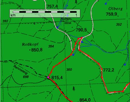

  • Bei mir wird der Ausdruck deutlich besser. Ich würde gerne mal einen Ausschnitt einfügen, muss allerdings erstmal rausfinden, wie das hier funktioniert (habe keine Website dafür...)
  • Hier zwei Kartenausschnitte - einmal original MagicMaps, einmal mit dem "ersetzten" Grün des Waldes.
    Das "neue" Grün sieht zwar etwas krank aus, insgesamt ist die Karte aber so deutlich besser zu verwenden. Allerdings kostet das einige Arbeit.
    Und so wird's gemacht:
    - Ausdruck einer Karte als TIFF o.ä. mit einem geeigneten Druckertreiber (z.B. Neevia DocuPrinter)
    - In Paint Shop Pro laden. Dort in "Materials Palette" (View\Palettes\Materials) das Grün des Walds als Bgnd Color selektieren
    - Ein helles Grün (69/228/38) als Foregnd selektieren
    - In der Tool Palette (View\Toolbars\Tools) das Color Replacement tool (Unter Dropper) aktivieren
    - Tool Options einschalten (View\Palettes\Tool Options). Dort Toleranz auf rel. gering einstellen (20)
    - Doppelklick irgendwo im Bild => Farbe wird gewechselt
