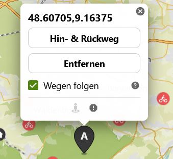

  • Da ich an meinem Garmin Montana WGS 84 und UTM eingestellt habe, habe ich die Koordinaten in Grad Minuten eingegeben. Die Ergebnisse, Positionen sind unterschiedlich. Warum?

  • Auf Deinem Screenshot sind keine Dezimalgrad. Sondern Grad und dezimal geteilte Minuten auf der oberen Reihe. Und hexadezimalgeteilte Minuten (=Sekunden) in der unteren Reihe. 60 Minuten sind =1 °. Bei Dezimalgrad gibt es keine Minuten. Die ganzen verschiedenen Schreibweisen sind geschichtlich gewachsen, aus der Bestimmung des Längengrades mit Hilfe eines Chronometers.
    Hallo und Danke. Ich möchte nicht nerven, aber ich verstehe das Ganze nicht.
    Meine Eingaben sind 48.60705 9.16375 Wenn ich den Screenshot 1. Zeile anschaue steht da Dezimalgrad. Aber, an meinem Garmin kann ich trotz allem nur 7 Stellen eingeben.
    Ich glaube, dass ich die Angelegenheit aufstecke. Grüßle Herbert
  • Auf deinem GARMIN Screenshot versuchst du, den Ostwert/Rechtswert (in Metern) der UTM Koordinaten einzugeben. Du möchtest aber geographische Koordinaten in Grad und Minuten eingeben.

  • .. Wenn ich den Screenshot 1. Zeile anschaue steht da Dezimalgrad.
    Da steht nicht Dezimalgrad, sondern Grad Minuten. In irgendeinem Menü Deines Navi sollte man die Auswahl der Schreibweise treffen können. Für Dezimalgrad ist die Abkürzung im Auswahlmenü #hdd,ddddddd# . h steht für Hemisspäre also Nord. ost west süd. Und die d's für dezimalgrad. Deine Schreibweise in Post 17 ist genau richtig. Nur hast Du die Zahlen in die falsche Maske eingetippt.
  • Da steht nicht Dezimalgrad, sondern Grad Minuten. In irgendeinem Menü Deines Navi sollte man die Auswahl der Schreibweise treffen können. Für Dezimalgrad ist die Abkürzung im Auswahlmenü #hdd,ddddddd# . h steht für Hemisspäre also Nord. ost west süd. Und die d's für dezimalgrad. Deine Schreibweise in Post 17 ist genau richtig. Nur hast Du die Zahlen in die falsche Maske eingetippt.
    Ich verstehe jetzt gar nichts mehr. Meine Eingaben sind 48.60705 9.16375 darüber steht Dezimal.
