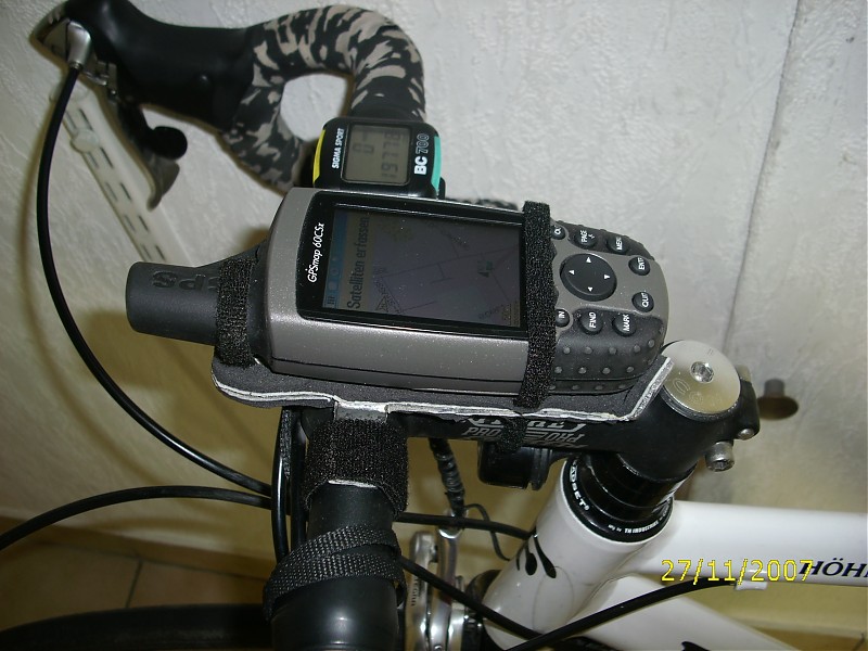

Hat jemand von euch noch einen Tipp ohne dass ich mir auf meinem Rennrad gleich ein Hochhaus bauen muss?

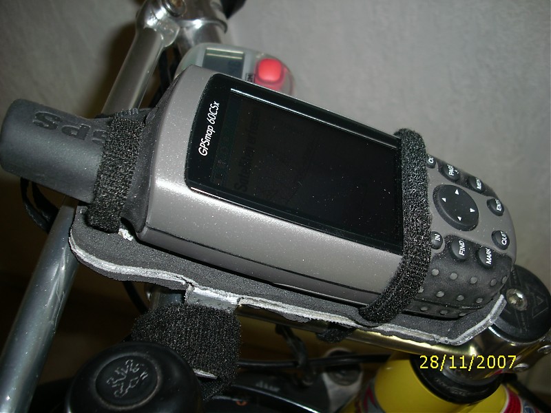

Ja, Garmin Radhalterung am Rennrad nicht verwenden und Radhalterung mit ausreichender Dämpfung beschaffen, beispielsweise GPS 24 Softcase.
Sinngemäß siehe auch Softcase als Fahrradhalterung am MTB, Rennrad oder Lenkeraufsatz.

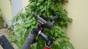

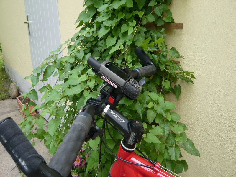

Moin Moin,
mein kleiner Problemfall war mein Vorbau, der ist Eckig und nicht Rund, und das ist mit der Lösung von bikertech.de perfekt.Siehe Bild:
