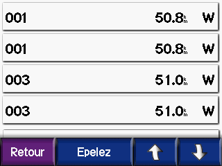

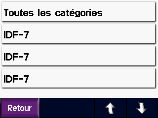

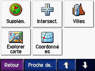

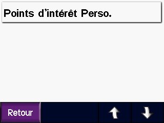

als neuer Besitzer eines Zumo 550 habe ich aus einem Motoradmagazin in Frankreich eine Route *gpx heruntergeladen und versucht auf meinem Garmin
als solche zu nutzen. Leider erfolglos (und habe obendrein den Versuch gleich 3X gestartet). Nachdem ich in meinen persönlichen POI's die Route wiedergefunden habe (wie gesagt gleich 3X...) bin ich nach wie vor weder in der Lage sie als solche zu benutzen noch zu löschen.
Ich füge nachstehend als Erklärung einige Screenshots zum besseren Verständnis meines Anliegens bei.
Im voraus schon vielen herzlichen Dank für eventuelle Lösungsvorschäge meines "Problems".
Gruss aus Paris
rainer
P.S. sorry die Screenshots sind auf französisch, dürften jedoch hoffentlich trotzdem verständlich sein

Dateien auf dem Zumo löschen:
1. Routen
Die GPX-Dateien sollen immer im Ordner Garmin/GPX liegen (entweder im Zumo oder auf der SD-Karte). Zum Löschen den Zumo an den Computer anschließen. Arbeitsplatz, Laufwerk auswählen (Wechseldatenträger...) Ordner und Datei anwählen, entfernen, fertig.
2. POIs
Alle selbst installierten POIs kannst Du löschen, indem Du den Zumo an den PC anschließt, den POI-Loader im PC aktivierst und dann die Löschfunktion anwählst.
Einzelne POIs kannst Du so entfernen: Wieder Arbeitsplatz, Laufwerk auswählen. Im Ordner Garmin/poi die jew. POI-Datei auswählen, entfernen, fertig. Falls Du Deine POIs nicht einzeln umbenannt hast, heißt die Datei "poi.gpi".
Infos zum einfachen Upload von POIs und Routen gibts hier:
http://www.naviboard.de/vb/showthread.php?t=21446
Aus einem Track kannst Du auch eine Route machen, indem Du ihn in MapSource einfach nachzeichnest (auf den Startpunkt klicken, "r"-Taste drücken und dann die Track- und Wegpunkte anklicken. -
