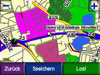

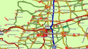

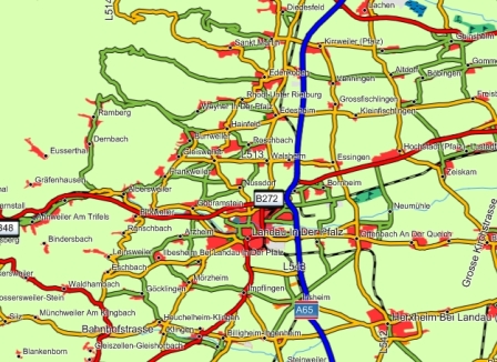

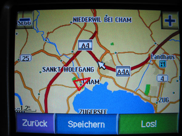

Hi, Ich habe mir mal etwas Zeit genommen und den Zumo etwas verschönert.
Ich habe jetzt wie in Deutschland üblich:
Blaue Autobahnen
Gelbe Bundesstrassen
Rote Hauptstrassen
Grüne Schnellverbindungen
Schwarze Privatstrassen (gesperrt)
Rot gestrichelt für unbefestigte Wege
und die normalen Strassen in Grau
[Blockierte Grafik: http://lh5.ggpht.com/schlabumfl/SDcooy8-COI/AAAAAAAAEe4/k5E84JP4CDM/s800/5688.jpg]

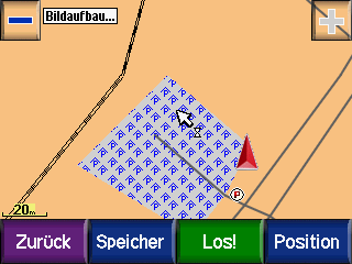

Weiterhin habe ich noch die Flächen etwas getunt:
Friedhöfe mit Kreutzchen
Krankenhäuser und Universitäten
[Blockierte Grafik: http://lh5.ggpht.com/schlabumfl/SDcoty8-CVI/AAAAAAAAEf0/pXx3o7pE5Ls/s800/6098.jpg]
sowie Sportstätten und Industriegebiete
[Blockierte Grafik: http://lh6.ggpht.com/schlabumfl/SDcotC8-CUI/AAAAAAAAEfs/Pm3bGq5X8wM/s800/6052.jpg]
Alles funktioniert bisher fehlerfrei und auch die Adresssuche und das Routing geht problemlos.
Ich nehme an das sich das Farbschema problemlos auf andere Zumos übertragen lässt, muss mir aber für einen Test erst noch ein Testkaninchen besorgen
Tag/Nach Modus ist natürlich auch möglich.
Tja, das wars erst mal, ich werde noch weiter testen und berichten.
Grüßle

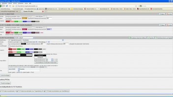

Das ist doch nur ne Type File Anpassung, oder macht ihr da was anders? Typefiles könnt ihr hier öffentlich posten.
Vielen, vielen Dank ... -
Natürlich ist es "NUR" eine TYP-File! Aber die Frage ist doch: Wie bekommt das einer in den Zumo ohne großen Aufwand??
Wenn du eine 10-Minuten Lösung hast mit der alle was Anfangen können, nur her damit. Vielleicht kennst du ja den Speicherort und den Namen wo man das TYP-File auf dem Zumo plaziert damit es geht. Dann hätte ich mir ja einiges sparen können
Ich hoffe dass mit der Datei alle Zumos laufen werden ohne dass jeder den Aufwand mit dem TYP-File hat. Bin ja noch am testen
Grüßle -
Ich habs noch nicht gemacht, müsste aber einfach mit img2ms und anderen Tools in Mapsource eingebunden werden können. Dann Kartensatz erstellen und hochladen. - fertig.
Und genau da liegt ja der Hase im Pfeffer vergraben. Es gibt ja schon so viele die das gemacht haben. Es gibt hier sogar noch User die noch nicht mal in die Ortsmitte routen können, und denen willst du img2ms oder ähnliches antun?? Da lache ich aber ganz toll.
Mir ging es darum, die Strassenkategorien zu unterscheiden, das hilft beim Routen erstellen ungemein. Und ich finde Blau und Gelb für BAB und B einfach für Deutsche Strassen schlüssiger.
Wenn es mit der Datei einfach so funktioniert dann können sich auch die weniger technisch Interessierten hier die Farben ändern (lassen).

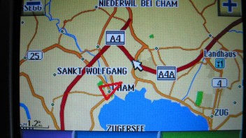

Also es funktioniert auch beim 500er ohne Probleme,
die Bilddarstellungen sind identisch, somit sollte es auch beim 400er funzen.

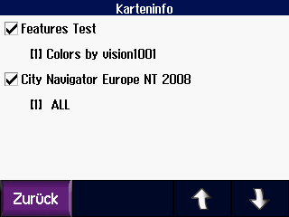

Was mir aufgefallen ist, diese Datei muss wohl nur im internen Speicher abgelegt werden, da meine externe Karte auf SD des selbe Bild brachte.
Das allerdings dürfte bei einigen Usern bei Veröffentlichung zu Verwirrung führen ...
Wie des dann heute beim Fahren ausschaut schreib i dann logischerweise
heut Abend erst.
mfg Onkel Benz

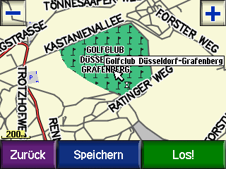

Es gibt übrigens schon wieder Erweiterungen: Golfplätze jetzt mit Golfball und der Nachtmodus.

Apropos Karten hochladen: machst du das beim 550er mit einer Karte dann stürzt er bei der Adresseingabe ab, war doch klar oder?
Da beim Zumo der ROM Satz via Datenträger zugänglich ist: Satz auf SD generieren, umbennen, ins Zumo kopieren, fertig.
PS: Diese Modifikationen an der Karte gehen bei fast allen Garmin Geräten und sind nicht auf die Zumo Reihe beschränkt.
