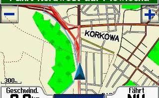

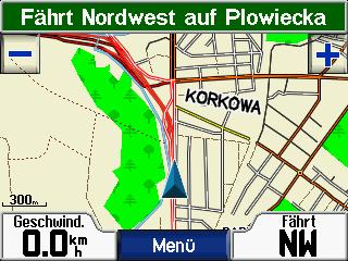

  • Die Polenkarte ist ja wirklich klasse! Ich habe sie (in Mapsource) installiert und dann eine Kachel auf den c510 geladen. Ist das die richtige Vorgehensweise? Ich sehe nämlich nur die normale Kartengrafik, auch bei den POI-Icons.
  • Das ist richtig, du solltest veränderte Zeichnungen sehen. Wahrscheinlich C510 nicht unterstützt TYP-Dateien.
    Hast du mal versucht im 510 die CN auszuschalten bzw ist die Polenkarte im Gerät Aktiviert?
    Grüße, Hein
  • Hast du mal versucht im 510 die CN auszuschalten bzw ist die Polenkarte im Gerät Aktiviert?
    Ja. Ich hatte die SD-Karte mit Europa entfernt so daß nur die eine Kachel geladen war.

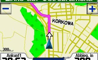

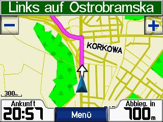

  • Auf meinem nuvi 200 Grafik in Navigationmodus ist die gleiche wie in Kartenansicht. Ich weiß nicht, warum C510 zeigt anders.
