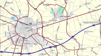

Ich habe mal ein TYP-File für die CityNavigator-Karten zur Verwendung in MapSource erstellt. Das TYP-File ändert nur die Darstellung in MapSource, nicht auf dem Navi.
Das TYP-File CN.typ kann direkt mit IMG2MSDemo1-5-2.exe mit der CN in MapSource eingebunden werden. Die Rohdatei CN.prj kann mit jedem Editor bearbeitet und mit maptk.exe compiliert werden. Beide Dateien befinden sich in der angehängten CN.zip.
Eine Bearbeitung mit http://ati.land.cz/gps/typdecomp/editor.cgi ist zwar prinzipiell auch möglich, liefert aber manchmal andere Ergebnisse, Meere werden z. B. nur noch weiß abgebildet, was möglicherweise auf eine unterschiedliche Interpretation der DrawOrder zurückzuführen ist.
Bei Verwendung der CN.prj muss eventuell der Pfad in der 5. Zeile angepasst werden. Um die Einstellungen rückgängig zu machen, ist es am einfachsten, in der Registry den Eintrag "TYP" unter [HKEY_LOCAL_MACHINE\SOFTWARE\Garmin\MapSource\Families\City Navigator Europe v8] zu löschen. Wer nicht in der Registry Änderungen vornehmen will, kann auch die leere Datei leer.typ in aus der zip-Datei mit IMG2MSDemo1-5-2.exe eintragen. Dann sind wieder die Originaleinstellungen vorhanden.

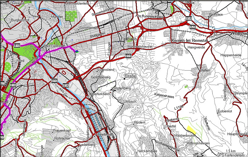

Die wesentlichen Änderungen:
Kleine Flugplätze werden zusätzlich dargestellt (hellgelb).
Parkplätze werden auch auf weißem Hintergrund dargestellt (blaues P auf grauer Fläche).
Markante Gebäude werden auch auf weißem Hintergrund dargestellt (ziegelrot).
Industriegebiete werden auch auf weißem Hintergrund dargestellt (graue Karo-Schraffur).
Unbefestigte Straße sind von allgemeinen Straßen besser unterscheidbar (dünne grüne Linie).
Kreisstraßen sind von allgemeinen Straßen besser unterscheidbar (dicke schwarze Linie).
Kontrastreicheres Kartenbild (z. B. weißer Hintergrund).
Durch die kontrastreichere Darstellung ist das Kartenbild auf einigen LCD-Bildschirmen besser lesbar.
Für Motorradrouten sind Kreisstraßen oft gut geeignet. In der Originaleinstellung sind diese Straßen schlecht von allgemeinen Straßen unterscheidbar, die außerhalb von Orten oft für den Fahrzeugverkehr gesperrt sind.

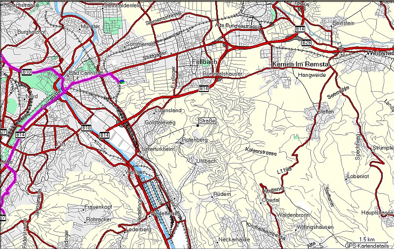

Neues und altes Kartenbild im Vergleich:
Gezippte .TYP und .prj:

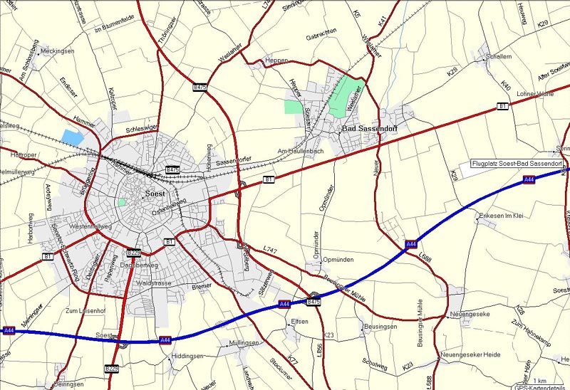

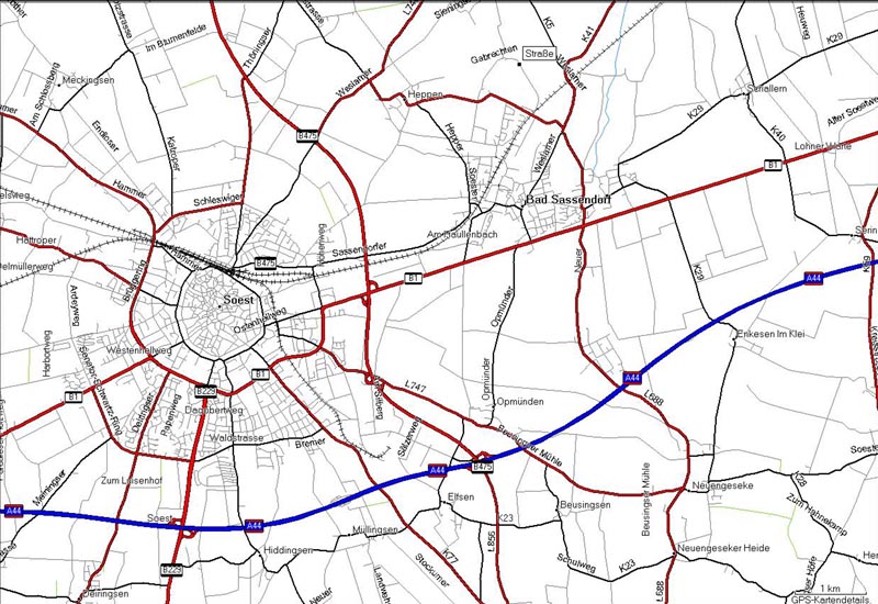

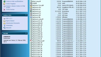

Ich habe mal getestet und habe dieses Ergebnis:
Die Kreisstrassen werden jetzt zwar mit einem bicken schwarzen Strich dargestellt
aber die Parks und Orte werden jetzt weiß dargestellt.

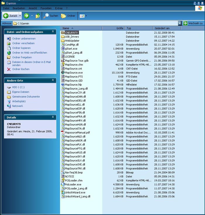

Siehe angehängte Dateien. Ich habe auch noch das geänderte TYP-File und den Garminordner mit angehängt.Was ist dort falsch gelaufen? TYP-File nicht richtig geändert?
Falls ich irgendetwas falsch gemacht habe könnte jemand die Dateien für mich
ändern? Ich kenne mich nicht so gut aus.Reihenfolge der angehängten Bilder:
altes Kartenbild
neues Kartenbild
Garmin Ordner -

Hallo Popej,
die Polygontypen sind sicherlich anders. Ich meine aber ein anders Problem :Mapsource weigert sich, die Karte CN 9 (alte Version, nicht NT) mit Typfile an das GPS zu senden. Es kommt die Fehlermeldung : DSK_FILE.CPP 323 CNEURO_V9.TYP MapSource 6 13 6 0 Release Nov 28 2007, 11:23:32 SQA 1031 006-A0041-00 Windows XP Service Pack 2 x86, Processor Level: 15, Processors:2, Model: 35 Stepping: 2 2095596 2008-02-21T07:54:55Z .
Das selbe Typfile läßt sich problemlos in die CN 9 NT einfügen und auch zum GPS laden. Macht aber wenig Sinn, weil die Polygone nicht zur CN 9 NT passen. Normalerweise füge ich in ein Typfile die zum Mapset gehörende ID ein und es funktioniert in MS und auf dem GPS. Bei der CN9 alte Version muss es Besonderheiten geben, Kannst Du dazu mehr sagen ?.[Blockierte Grafik: http://www.honig-seite.de/CN9-mit%20TypChris1234.gif][Blockierte Grafik: http://www.honig-seite.de/CN9-NT%20Version%20mit%20TypChris1234.gif]
@ chris1234
Du irrst bezüglich gelockter Karten. Es ist gleichgültig, ob die Karte gelockt ist. Die mit Typfile versehene Karte läßt sich bei richtiger Einbindung in die Registry und Verwendung korrekter FID sehr wohl auf das GPS laden. Die mit Deinem Typfile "aufgehübschten" Karten konnte ich laden . Lediglich die CN 9 alte Version funktioniert nicht. CS 7 und CN 9NT funktioniert.morgen1
15.20Uhr Edit : Fehler selbst gefunden
Die oben zitierte Fehlermeldung hatte ihre Ursache nicht im Typfile, sondern im Namen des Kartensatzes. Der heißt bei mir C:\Garmin\CNEUR9\CNEuro_v9 , also mit Unterstrich im Namen. IMG2MS verwendet diesen Namen dann auch zur Benennung des Typfiles. Das heißt dann CNEuro_v9.Typ. Mapsource akzeptiert offensichtlich keine Sonderzeichen im Filenamen. Nach Entfernung des Unterstriches aus dem Namen und dem Registrypfad funktioniert auch das hochladen zum GPS.
Was lerne ich daraus ?. Niemals Sonderzeichen, Leerzeichen usw. in Filenamen verwenden, die von Mapsource benutzt werden. An besten sollte der Namen nicht länger als 8 Buchstaben sein. So wie es ganz früher mal unter DOS war.

Garmin Ordner
Hallo sellery,
Da ist nichts falsch gelaufen. Das Typfile von Chris1234 ist nicht für die CN9NT entworfen. Um es auf die Polygone der CN9NT anpassen zu können, müsste man erst mal die Polygone kennen. Mapedit kann die (oder will die) CN9 NT nicht öffnen. Wenn Du eine Möglichkeit findest, die Img's der CN 9 NT zu lesen, kann man die Arbeit beginnen. Ohne Kenntniss der Polygontypen ist es stochern im Nebel.morgen1
