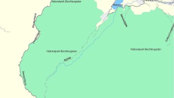

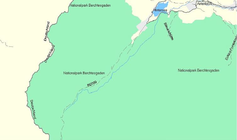

ST2099 (Nationalpark Berchtesgaden) in MS
    die Straße ST2099 (zwischen Ramsau bei Berchtesgaden und Weissbach bei Lofer) führt durch den Nationalpark Berchtesgaden wird als unterbrochene Linen in MS angezeigt.
    Was bedeutet die unterbrochene Linie?

    Beides kann zusätzlich sein...
    Die gestrichelte Linie bedeutet aber 'unbefestigte Strasse'.

  • Mal als Hinweis für alle, der Screenshot von dresdner1 stammt von der CN9 oder der CN2008.
    Auf der TopoD Version 1 und 2 ist da eine Straße zu sehen.
    Grüße, Hein
    laut Kartenlegende vom MTP 2008/2009 ist das die Hirschbichlstraße und die ist als Fußweg angegeben.
    Eine Kartenobjekt ist nur bezogen auch eine konkrete Karte gültig. Du hast leider nicht die Version deiner Karte angegeben.
    Die gestrichelte Linie bedeutet in legendenfreien Karten wie die Topo Deutschland V1, das es sich um eine unpaved Road, also unbefestigte Strasse handelt. In legendenbehafteten Karten, also solche mit Typfile, kann es sich um alle möglichen Wege handeln wenn der Standard-Typ abgeändert wurde. Wenn aber der Typ abweichend von Standard-Typ verwendet wird, sollte das Kartenobjekt in der Legende verzeichnet sein.
    Zur Information: Diese konkret von dir bezeichnete Strasse darf nur vom Nationalparkbus befahren werden. Für den öffentlichen Verkehr ist sie gesperrt. Wirst Du dort erwischt bekommst du zwei Anzeigen, eine vehrkersrechtliche und eine naturschutzrechtliche. Die erstere ist noch das geringere Übel.:rolleyes:
    Gruss Joern Weber
