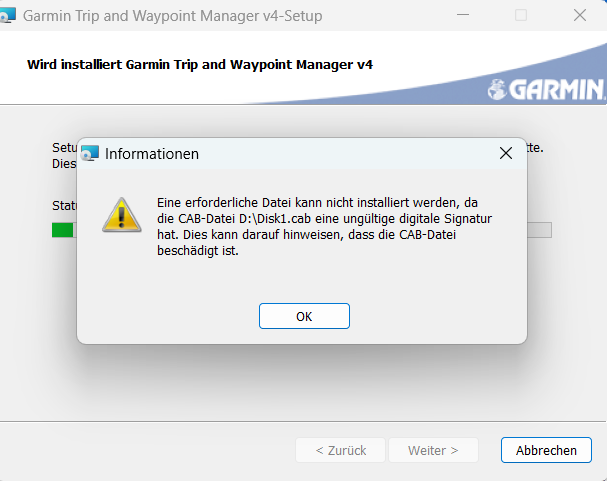

    Wenn ich es richtig verstanden habe, dann muss ich dazu die alte Software Mapsource von Garmin installieren. Leider funktioniert die Installation über meine CD (Trip and Waypointmanager) nicht, da er immer wg. Administrator.... keine Installation zuläßt.
    Auf der Gamin Seite habe ich mir die letzte Version (Update) runtergeladen aber kann sie nicht installieren, da er keine Vorgängerversion auf meinem Rechner findet. Gibt es hierzu eine Lösung? In den alten Themen habe ich leider auch keine Lösung gefunden.

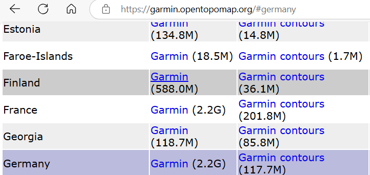

  • Servus GuSy,
    habe mir folgende Karte von Opentopomap "Germany mit 2,2GB ausgesucht und wird gerade down ge loaded.
    Die Karte kann ich dann in über "öffnen" in Mapsource einlesen und dann wie Du beschrieben hast übertragen, oder?
    Vielen Dank!
  • Wenn Du einen Link zur Quelle angegeben hättest wäre es einfacher gewesen ;)
    Wenn Du den Garmin-Download nimmst kannst Du die Datei einfach entpacken und dann aufs Navi / SD kopieren, siehe oben. Achtung aber umbenennen nach gmappsupp.img

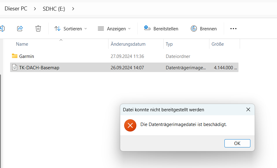

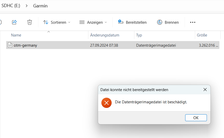

    habe die Datei aus den Downloads extrahiert und auf mein Laufwerk mit der Micro SD Karte gezogen. Leider kommt folgende Fehlermeldung: Eine Umbenennung ist leider auch nicht möglich. Aktuell endet die Datei auf .img
    Wie kann ich die Datei entsprechend abändern?
    Wenn ich es richtig verstanden habe, wird Mapsource jetzt gar nicht benötigt um eine MSD Karte zu erstellen, oder?
  • Wenn ich es richtig verstanden habe, wird Mapsource jetzt gar nicht benötigt um eine MSD Karte zu erstellen, oder?
    Richtig!
    Das ist ein fertiges Karten-Images fürs Navi. Nur hat das leider einen falschen Namen für die alten Navis.
    Es wäre auch hilfreich wenn Du uns sagen würdest welches Navi Du genau hast.
    Vom Etrex gibt es sehr viele Generationen, die sich in Bezug auf die Karten-Images unterschiedlich verhalten.
    Das sollte mit Windoof Bordmitteln ohne Probleme möglich sein...
    Linke Maustaste, 2 x Klick langsam nacheinander oder so ähnlich (ich sitze gerade an einem Linux-Rechner)
    Aber Achtung: Bei Dir werden die "bekannten" Datei-Endungen nicht angezeigt.
    D.h. Du darfst nur den Namen in gmapssupp ändern. Die Dateiendung ".img" bleibt erhalten.
    Beim öffnen (Doppelklick) der .img Datei kommt die von Dir angezeigte Meldung, da diese File-Extension von Windoof als Datenträger Image (CD-Abbild) erkannt wird und das ist was anderes als das Karten-Image von Garmin.

  • Aber wenn man Probleme bei der Installation von MS hat ist der Weg über das fertige Image vielleicht einfacher.
    Soweit ich oben die Bilder erkennen kann, wurde versucht, von einer uralten CD das MS zu installieren.
    Ich täte das MS-Setup direkt von Garmin herunterladen:
