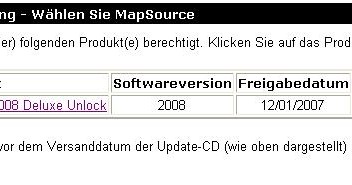

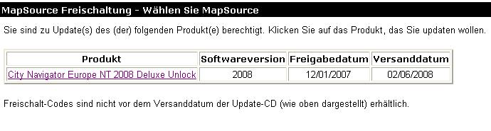

zu 1) Nö ist ein 550
zu 2) Nöö, hab aber ein Zweites auf dem Zûmo registriert.
angezeigt wird: siehe Anhang
Vielen Dank für deine Bemühungen.
Knobi -
Jetzt wo ich den Screenshot gemacht habe sehe ich das da was von deluxe steht und Versanddatum im Juni. Wie kann das denn sein, die Update DVD ist doch für den Zûmo, steht doch drauf, boooooh ich krieg noch die Kriese.

Ich bin nicht sicher ob Du die Update DVD bestellt haben musst, bevor Du sie freischalten kannst. Bestell doch einmal die Update DVD via dem Link in MyGarmin. Evtl. kannst Du ja dann für die gekaufte Update-DVD nachher den Unlock durchführen.
N.B. Das Versanddatum ist amerikanisch (MM/TT/JJ) bedeutet also 06.02.08, an dem kann es nicht liegen. -
