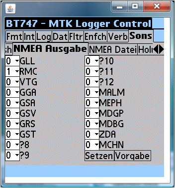

    Du machst ein Denkfehler. Willst die Datenmenge im Logger reduzieren, dann musst du nicht die NMEA-Datensätze abschalten, sondern die Datenfelder für den Logger. Der Logger und der NMEA-Ausgang der MTK-Logger werden getrennt konfiguriert. Der GPS-Chipsatz speist die drei Ausgänge BT, USB und Logger quasi parallel.
    Nach einem Hinweis von JoernWeber halte ich MtkDlUt (MTK Download Utility) für gut geeignet, ich sehe dort aber nur die Möglichkeit, $GPGLL / $GPVTG / $GPZDA abzuschalten.
    :confused: Bitte verwende bei MTKDLut den Reiter "Log settings" zum reduzieren der Datenfelder. Mit dem Reiter "NMEA setings" reduzierst Du nur den Datenausstoß an der USB und BT Schnittstelle, intern im Log wird dann aber mit vollem Datensatz weiter gearbeitet.
    btw. Nach dem verändern der Log settings und deren abspeichern, ist es ratsam den Speicher des Loggers zu löschen, da andernfalls inkonsistente Datensätze mit unterschiedlichen Datenfeldern im Speicher stehen.

    Welche NMEA-Datensätze sich abschalten lassen und welche nicht, hängt von der Frimware-Version ab. Selbst bei der Filmdose gibt es unterschiedliche Firmware-Versionen. Holux verwendet eine eigene OEM-Firmware-Version und nicht Standard-Firmware. GPSPassion weiß dazu mehr.
    Gruss Joern Weber
    Bei mir funktioniert es. Wichtig ist, daß Du den Log-Speicher löschst. erst dann werden bei mir die Einstellungen übernommen.

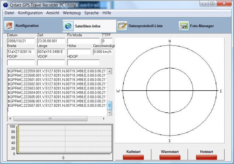

  • Da ich in der Zwischenzeit auch mal in die Bluetooth-Übertragung geschnuppert habe (für meine Anwendung reicht USB-Kabelverbindung), komme ich erst jetzt dazu, noch einige Dinge zu berichten.
    Der Stand der Dinge ist, dass sich mit dem MTK-Programm MiniGPS_1.32 (Jörn, danke für den Link) das Senden einzelner NMEA-Sätze abschalten lässt. Das ist mir inzwischen auch mit BT747 gelungen, wie von Maiwegg beschrieben.
    Diese Einstellungen –-und auch Ausgabe mit > 1 Hz-- habe ich allerdings nur mit temporärer Wirkung beobachtet, solange der Logger eingeschaltet ist. Nach einem Neustart gelten dann wieder 1 Hz und Standardausgabe der NMEA-Sätze.
    Denn die Samplingrate von 5 Hz erfordern eine entsprechend schnelle und stabile RS-232-Schnittstelle. 38000bps reichen da nicht aus.
    Betrieb mit 5 Hz hatte ich schon getestet, bevor ich dieses Thema startete. Ein einfacher Überschlag sagte, dass das mit 38.400 Baud funktionieren sollte: ohne Abschalten sind jeweils 7 Datensätze zu übertragen ($GPGGA / $GPRMC / $GPGSA / $GPVTG und 3 x $GPGSV). Ein Satz darf maximal 80 Zeichen umfassen, ist also üblicherweise kürzer. Wenn man mit 500 characters oder 5.000 bit rechnet, liegt man auf der sicheren Seite. Diese Mengen laufen nun bis zu 5-mal pro Sekunde über die serielle Schnittstelle.
    Im Programm MiniGPS_1.32 habe ich nun gesehen, dass zur schnellen Information der Wert „RS232 bandwith“ als Prozentwert der Baudrate angezeigt wird. Der Wert für 1 Hz lässt sich dann leicht verfünffachen.
    Inzwischen habe ich nach den Versuchen zu Hause (Ruhezustand) auch mal eine Fahrt im PKW mit 5 Hz aufgezeichnet, ich bin mit
    den Tracks sehr zufrieden. Klar, dass sich da (abgesehen von der Datenmenge) die Darstellungen der Aufzeichnungen mit 1Hz und 5 Hz so gut wie nicht unterscheiden.
    Ob auch interne Speicherung mit 5 Hz zu erreichen ist, weiß ich nicht, bei den bisher betrachteten Konifigurationsprogramme ist das wohl nicht vorgesehen.
