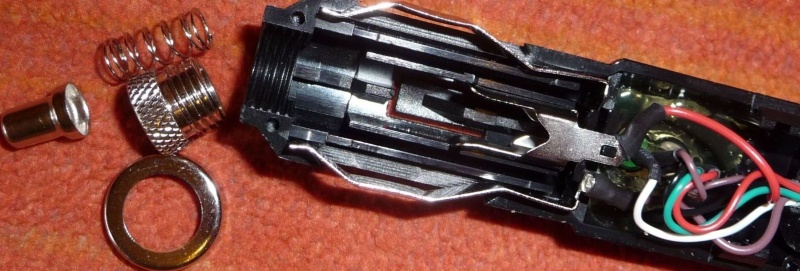

Da passt ja mein Problem nahtlos hierher.
Die Sicherung hat sich bei meinem GTM21 in Luft aufgelöst. Sie ist nicht wieder auffindbar. Ich habe den Stecker geöffnet (geht eigentlich ganz einfach) Meine Frage ist nun, wie das Puzzle wieder zusammensetzen? Dass ich eine Sicherung brauche ist klar. Super wäre, wenn jmd. seinen Stecker auch öffnen könnte und mir ein Bild senden würde...
Als Anhang sende ich ein Bild mit meinem Teilesalat
torpedo -
:p konnte mir selber helfen, habe passende Sicherung gefunden und den Stecker wieder zusammengebaut
Reihenfolge beim Zusammenbau:
Sicherung, Feder, Innenstift, U-Scheibe, Schraubmutter
wenn was fehlt, liegts meist im Auto unterm Sitz
