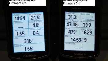

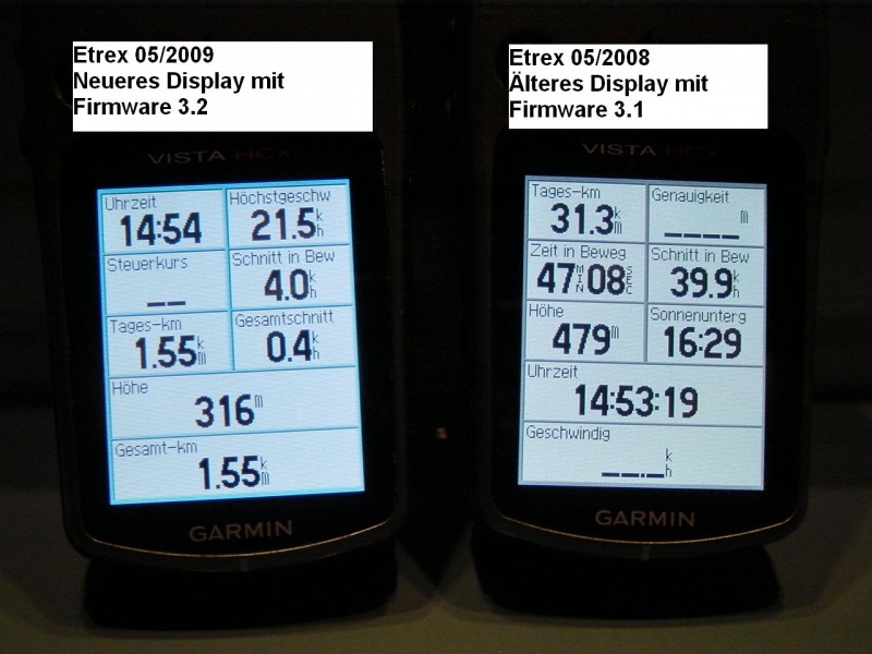

  • Na sowas, nichts steht im Changelog, aber der Displaybug scheint nach erstem Eindruck behoben. Bei mir war insbesondere das Geflacker störend.

  • Ich habe mir mit meinem Mac auch das Update geladen.
    Mein Gott, wie Hell das jetzt ist, dass bin ich gar nicht gewohnt. Es ist deutlich heller geworden.
    Das Update um den Fehler zu beheben, hat wirklich lange gedauert. Ich habe das Vista erst seit diesem Jahr, ein paar mal gab es schon die Situation, dass ich bei hellem Sonnenschein mehr Licht gebraucht hätte.

  • ...also bei mir ist mit dem Update das Thema Displaybug auf meinem HCx tatsächlich behoben. Im Vergleich mit einem Gerät aus 2008 leutet alles wieder so wie es soll und jeder kann jetzt wieder selbst entscheiden, wie hell oder wie dunkel das Display leuchten soll.
