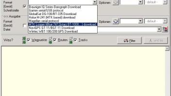

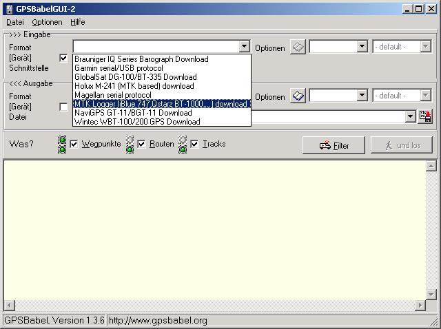

  • Hallo schmidt,
    Mit GPSbabel.exe bzw. GPSbabelGui.exe finde ich nirgendswo die Möglichkeit ein Quellgerät einzutragen.
    links Häkchen bei "Gerät" setzen, darunter die zugehörige Schnittstelle auswählen und dann aus im oberen Drop-Down-Feld "MTK Logger" auswählen. Nicht vergessen, auch das Häkchen bei "Tracks" zu setzen:
  • Hallo "Nordlicht",
    Danke, das war es ! Ich kam nicht auf die Idee nach dem Kreuz Geräte die "Klappkiste" zu öffnen".
    Ich werde es heute Abend ausprobieren.
    Nochmals vielen Dank !!!!:):)
