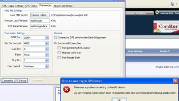

    Ich suche Treiber weil ich hab EarthBridge für Google Earth aber da wird es Nicht erkannt.

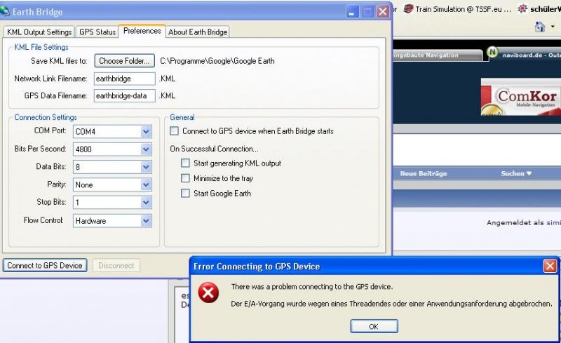

  • es hat geklappt. Aber dann wenn ich bei EarthBridge auf connect to GPS Device drücke dann steht da: der e a-vorgang wurde wegen eines threadendes oder einer anwendungsanforderung abgebrochen
    Wie mache ich das des dann verbindet?
    Simi5
  • Hallo Simi5,
    Du schließt ja über USB an. Daher vermute ich, dass der eingestellte Port COM4 falsch ist. Welche Einstellmöglichkeiten bietet das Programm da und kannst Du eventuell direkt USB wählen oder eine virtuellen COM-Port? Der hätte dann eine höhere Nummer, 12 bis 16 beispielsweise. Hat EarthBridge eine Hilfe und was sagt die gegebenenfalls dazu?
    paul-josef
  • also es tut jetzt. Grund: Ich habe meinen PC neu gestartet.
    Das mit den Ports weis ich, weil ich ein Programm habe das meine USB Ports scant und mir sagt wo der GPS reciver ist. Das Programm heist GPS Information.
  • EarthBridge für Google Earth aber da wird es Nicht erkannt
