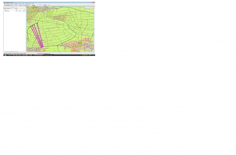

    versuchte mit Map Source und Topo D V3 Süd eine Wanderroute zu erstellen.
    Leider ist dies nicht möglich, kann die Wegpunkte nicht verbinden. Sieht dann aus wie ein Stern. Die Wegpunkte werden dann immer von einer Position aus verbunden. Dies bezieht sich nicht nur auf Wanderwege sondern auch auf Straßen.
    Ihr wisst bestimmt warum das so ist.
    Ich hoffe die eingestellte Grafik ist erkennbar.
    Möchte mich hier auf diesem Wege schon mal Dank sagen an alle, die mir bis heute wertvolle Infos geliefert haben.
    Gruß Rolf
  • Die TopoDv3 ist nicht generell "autoroutingfähig" (kommt von selbst, nicht von KFZ), dh nur auf wenigen Wanderrouten ist es möglich lediglich mit Anfangs und Endpunkt eine Route zu erstellen, die sich an den gewünschten Verlauf anschmiegt.
    Alternative:
    Luftlinienroute
    Track
    andere Karte, zb Citynavigator
  • Dafür gibt es eine einfache Lösung: unter Menü Bearbeiten/Voreinstellungen/Routing von "Autorouting verwenden" auf "Luftlinien-Routen verwenden" umstellen.
    Die Topo D V3 ist nicht autoroutingfähig, nur auf den routingfähigen Rad- und Wanderwegen.
  • Nur der Vollständigkeit halber,oben ist ja die Lösung schon genannt,der Stern ist entstanden,da die Route immer vom Wegpunkt auf den nächsten routingfähigen Wanderweg oder Radweg springt,die sind rot bzw.blau hervorgehoben und nur auf diesen Wegen funzt der Autorouting-Modus bei der TOPO.Autorouting auf allen Wegen geht nur mit dem CN oder,wenn du ganz im Süden bist,mit der Transalpin.
  • Jetzt hab`ich es verstanden.
    War das Routing vom City Navigator gewohnt und dachte das geht mit Topo V3 ebenso.
    Danke nochmals für die Info
    Gruß Rolf
