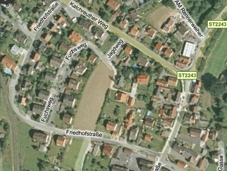

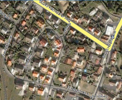

  • Die aktuallität der Bilder von Birdseye, in Basecamp 3 ist Birdseye dabei, ist bescheiden. Wer sich MS Virtual Earth ansieht bekommt einen recht guten Eindruck wie aktuell Birdseye ist. Kurzum derzeit für die deutschen Mittelgebirge nicht zu gebrauchen.

  • Hallo Teleskopix,
    Die Satellitenbilder von BirdsEye sind nicht dieselben die mit den Online-Karten von Google Earth/Maps oder MS Virtal Earth angezeigt werden. Bei den Online-Karten werden die Luftbilder von GeoContent verwendet. Bei BirdsEye sind es Satellitenbilder.
    Die Abdeckung mit hochaufgelösten Satelltienbilder ist in Europa nicht flächendeckend.
    edit: bekannte Beispiele als Screenshots (BirdsEye - bing)
