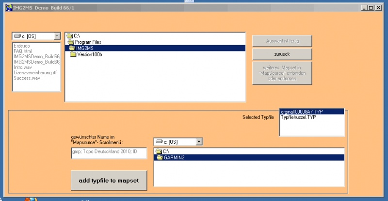

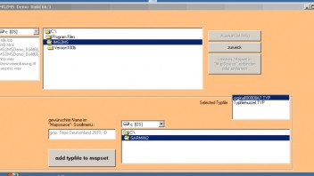

das typfile habe ich jetzt in einen ordner kopiert,
dort stehen jetzt orginaltyfile und hutzzelfile drin.
jetzt kann ich da nirgens OK drücken -
da war ich nachlässig bei der vorigen Antwort. Der Button ist nicht mit 'OK', sondern mit 'add typfile to mapset ' beschriftet. Sorry für die kleine Ungenauigkeit Eingebunden wird immer das blau unterlegte. In Deinem Screenshoot ist das noch das originale. Also noch ein Mausclick auf das Huzzelfile und dann 'add typfile to mapset'.

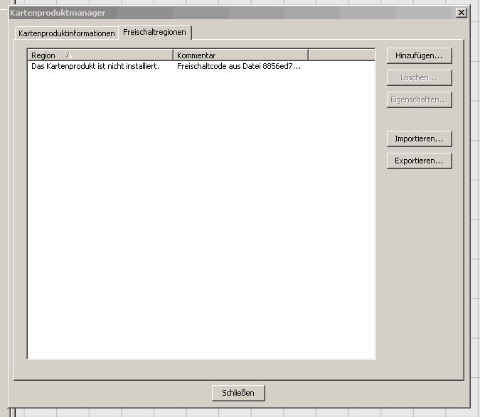

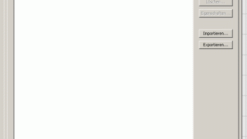

das Typfile habe ich jetzt in MS übertragen, doch leider ist jetzt meine Karte komplett verschwunden. selbst wenn ich das orginal File wieder zurück spiele?
Was habe ich falsch gemacht? bzw. wie bekomme die karte wieder? -

ich will die Karte wieder anzeigen lassen- aber ist angeblich keine Karte instaliert, wie bekomme ich die Karte wieder?
Für User mit durchschnittlichen PC-Kenntnissen ist es am einfachsten, die Karte von DVD neu zu installieren, ansonsten könnte man die Installation mit MapSetToolKit überprüfen und die angezeigten Fehler eigenhändig beheben.
