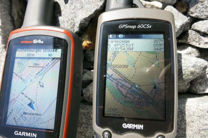

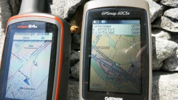

    in der SuFu bin auf dieses Thema gestoßen. Bei meinem alten Map60CSx wurden eben gerade die Koordinaten, Entfernung, Grad etc. angezeigt wohin ich den Pfeil positioniert habe.
    Bei meinem neuen Map64S wird leider nur die Entfernung und die Himmelsrichtung angezeigt - ich habe es im Menü leider nicht geschafft es so wie bei dem 60CSx umzustellen.
    Stell ich mich nur an oder geht das wirklich nicht???
    Kann hier jemand helfen??
    Vorab besten Dank.
    Jörg
  • @gps-jörg:Hast Du hier inzwischen eine Lösung gefunden? Diese Funktion würde mich auch brennend interessieren. Bei meinem alten Etrex Vista HCx ging das auch so wie bei deinem 60er.
    Ich habe inzwischen in einem anderen Thread den Interessanten Hinweis von MiLeo entdeckt die Karten zu deaktivieren. Das hilft fürs erste auch, wenngleich die Funktion bei den alten Geräten besser gelöst war
