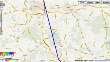

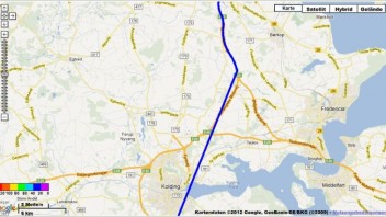

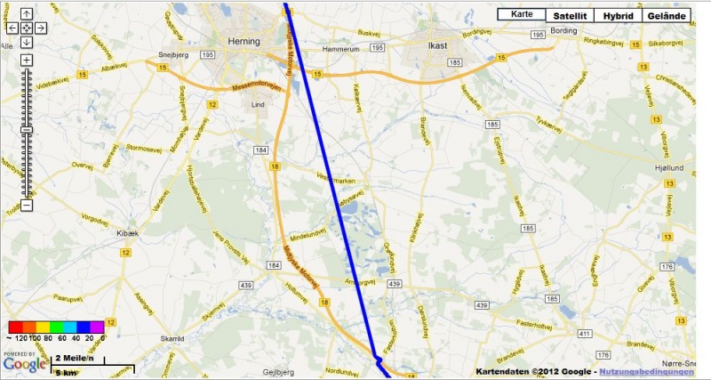

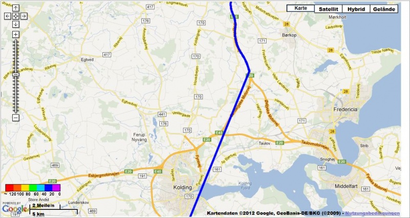

    ich habe seit kurzem einen Wintec WBT-202 und ihn jetzt auf meiner Tour nach Dänemark ausprobiert. Leider passt der Track an vielen Stellen nicht.
    Die Autbahn macht z.B. eine Kurve und der Track geht einfach gradeaus weiter. In Kolding ist es noch schlimmer, dort geht der Track quer durch das Wasser (und da war ich nun wirklich nicht). :(

  • Ich bin grad im WBT_Tool die Wegpunkte von so einem "Sprung" abgegangen und tatsächlich "fehlen" Punkte.
    Das ist irgendwie blöd zu beschreiben - also immer wenn eine Abweichung zu finden ist, ist solange alles gut wie schnell hintereinander die Wegpunkte gespeichert wurden (ist ja auch logisch). Aber dann fehlen auf einmal über Kilometer hinweg Wegpunkte mit dem Resultat, dass zwischen dem ersten und letzten noch geschriebenen eine Gerade gezogen wird.
    Aber wieso hat mein WBT-202 Aussetzer? Wie gesagt, er lag direkt auf dem Amaturenbrett unter der Windschutzscheibe. Da kann das doch nicht am Empfang liegen?
