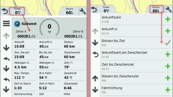

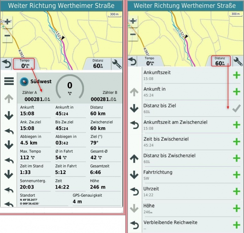

  • Hallo, das Zumo 395 kann man nach meinem Wissensstand keine geänderten Dashboards verwenden.
    Das vorhandene hat außer der Zurück-Taste und dem Schraubenschlüssel nur 2 Felder; das linke (Tempo) bietet zwar, wenn ich länger draufdrücke etliche Felder, aber ich kann keines auswählen (dient wohl nur zur Abfrage der Daten), während das rechte frei belegbar ist.
    Mache ich einen Gedankenfehler oder ist das Tempo-Feld wirklich nicht zu ändern bzw. gibt es vielleicht doch noch eine andere Dashboard-Möglichkeit?
  • Ich habe zwar einen 595, aber ich denke, der 395 sollte das auch können.
    1. Das Tempofeld kann nicht geändert werden.
    2. Das rechte Feld kann geändert werden, wie Du das schon beschrieben hast.
    Wenn Du mehr Infos haben möchtest, dann probiere mal folgendes aus:
    [Blockierte Grafik: https://i.imgur.com/wrouCqk.png]
    [Blockierte Grafik: https://i.imgur.com/cdp9d2k.png]
    [Blockierte Grafik: https://i.imgur.com/Swlh5Ns.png]
    Die nun drei Felder rechts kannst Du dann mit Infos belegen, die Du gerne sehen möchtest oder Dir wichtig sind.
