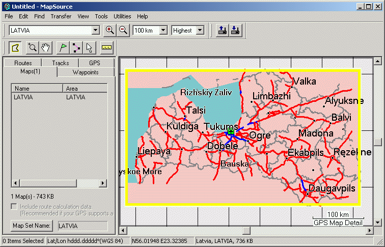

    aber schon stellt sich das nächste problem:
    ich hab die karten ins MS eingelesen und si sind dort auch an der richtigen stelle(!) angekommen. wenn ich jatzt aber mit dem "karten-exportier-werkzeug" drübergehe um sie in richtung meines quest's zu verschieben, dann ist/sind diese karte(n) nicht "fassbar".
    hab ich da bei der installation irgendwas verkehr gemacht oder hätte ich die karten vorher nochmal irgendwie konvertieren müssen?

    da ich den schnellem weg ging liegt das problem also bei mapsource. und zwar verhält sich die sache wie folgt:
    in MS kann ich mir alle installierten produkte der reihe nach anzeigen lassen und dann versch. karten aufwählen um sie in die garmin-geräte zu übertragen (dafür gibt's einen entsprechenden button mit dem ich die karten auswählen/markieren kann). in der folge ist's dann nur eine frage der geduld bis alles übertragen ist und ich die ausgesuchten karten auf dem quest wiederfinde und auch dort im vollem umfang verwenden kann.

    habe mal die Latvia Karte runtergeladen und in MS eingebunden, funktioniert bei mir einwandfrei und kann auch die Karte zum Hochladen auswählen. Vielleicht hast du ja doch einen Fehler in der Reg.Datei, oder eine der Dateien umbenannt oder so was ???
    ...habe mal die Latvia Karte runtergeladen, ...eingebunden, ...zum Hochladen auswählen.
    klasse! da besteht ja doch nich hoffnung!
    ...vielleicht hast du ja doch einen Fehler in der Reg.Datei
    nee, meines wissens nach geht bei der reg.date nur das "ganz oder garnicht", will heißen MS geht richtig oder gibt gleich beim start einen "harten" fehler an. also an der *.reg liegt's nicht. aber ein bekannter meinte das es auf einer ält. version von MS ginge (6.3 oder so...)
    -> wenn es also bei dir funktioniert hat - welches update das du auf deinem rechner?

    ne ne, wenn du einen Fehler in der Reg "LOC" hast , bzw. die Detail IMG sich nicht am angegebenen Ort befindet oder umbennant wurde startet MC trotzdem und es wird auch eine Karte (Übersichts Img angezeigt)
    Hatte so was mal bei mir, und habe mich dum und dusselig gesucht.
