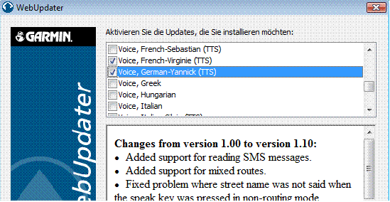

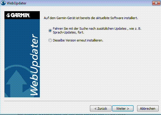

Hallo Rauplinger,
nach Deiner angehängten Grafik sind „Deutsch, TTS( Steffi; Yannick)“ äh am Zümo. Den WepUpdater starten, nach der Meldung auf den Gerät ist schon die neueste Software, nach Zusatzsoftware suchen auswählen und weiterklicken. Da die Sprachdateien unter Zümo nicht angeboten werden hole sie bei den StreetPilot 27xx/28xx.
mfg tuttelbaer -
