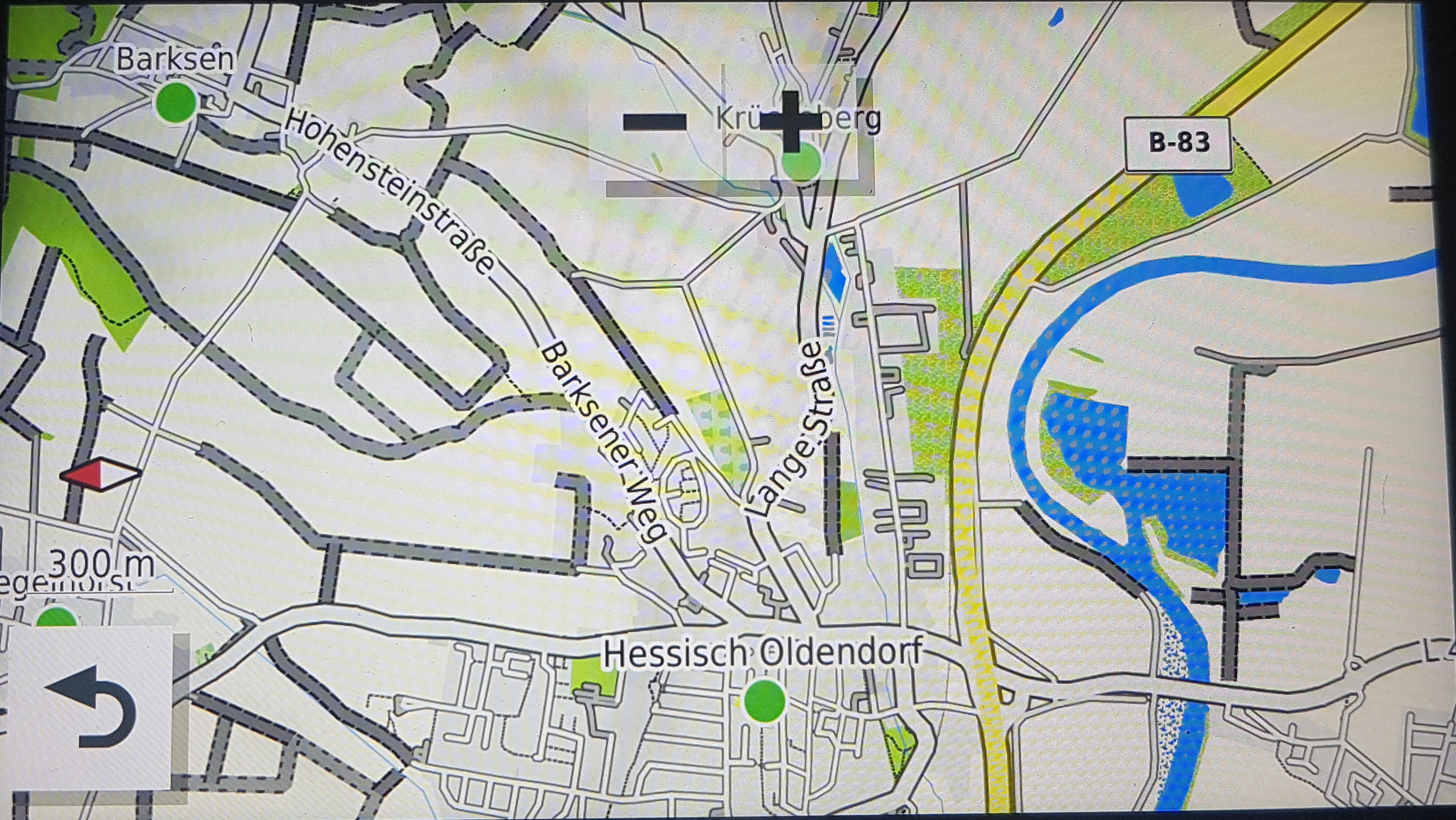

Hallo Cindyratte,

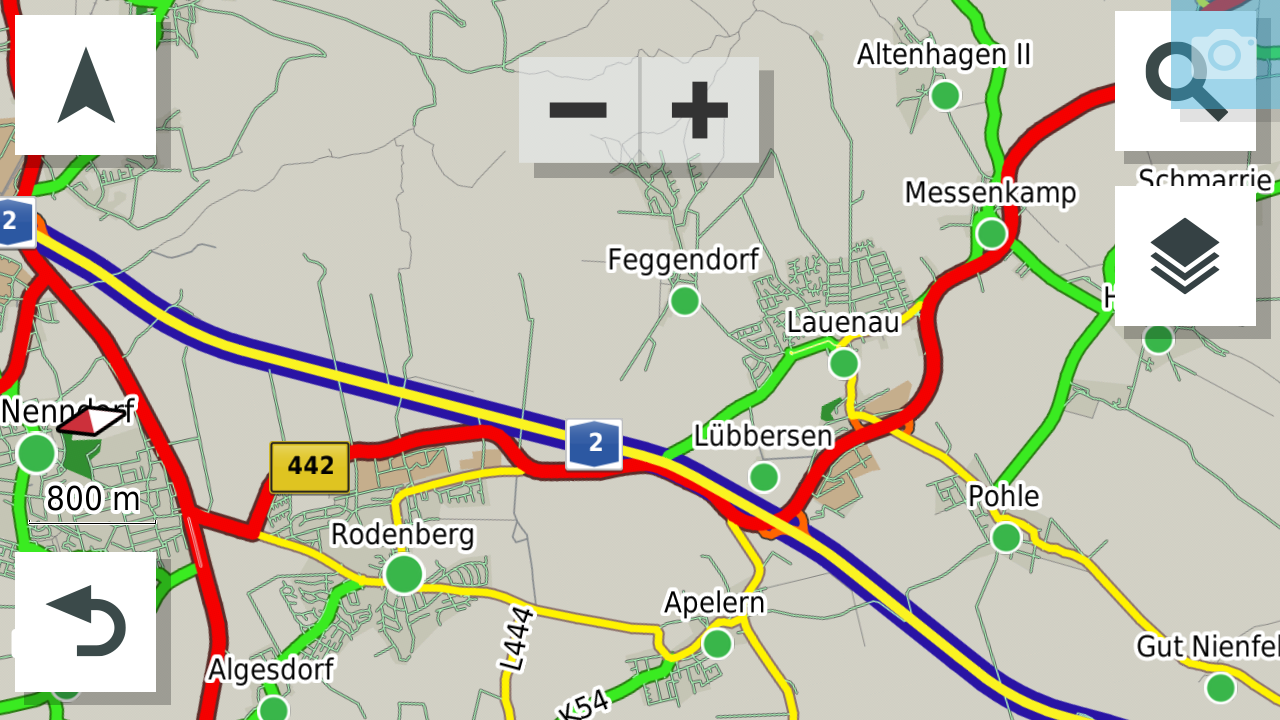

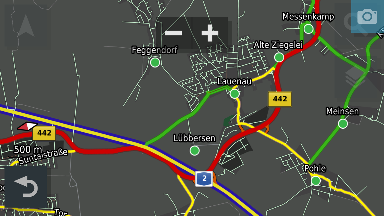

habe mich von deiner Arbeit inspirieren lassen und mit das Zumo XT genauer angeschaut, da sich mit dem unfreiwillig aufgespielten Firmware 6.1 einiges geändert hat.Beim Zumo XT pass sich die Routendarstellung autom. der befahrenen Strassenordnung an. Aber man kann sie mit dem Onlinetool
https://www.javawa.nl/zumocolors.html
trotzdem im Verhältnis verkleinern. Habe mir dazu ein früher entwickeltes Theme biker Mike XT-4.kmtf bearbeitet. RTE_ACTVE_LEG auf 0.7 0.7 gesetzt.Die Trackbreite hatte ich jetzt nicht in dem Theme bearbeite, sondern die Breite kann unter gespeicherten Tracks einstellen. Oben links Trackbreite, da gibts zur Auswahl: Normal, Breiter, Am breitesten.
Mit Einstellung "Am breitesten sieht man den Track gelegentlich leicht unter der, jetzt schmaleren Route. Unter dem Track sieht man jetzt kaum noch die Strassenordnung auf der ich fahre.
Nachfolgen die Darstellung und das neue Theme.

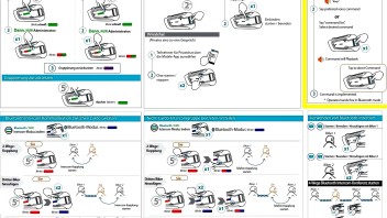

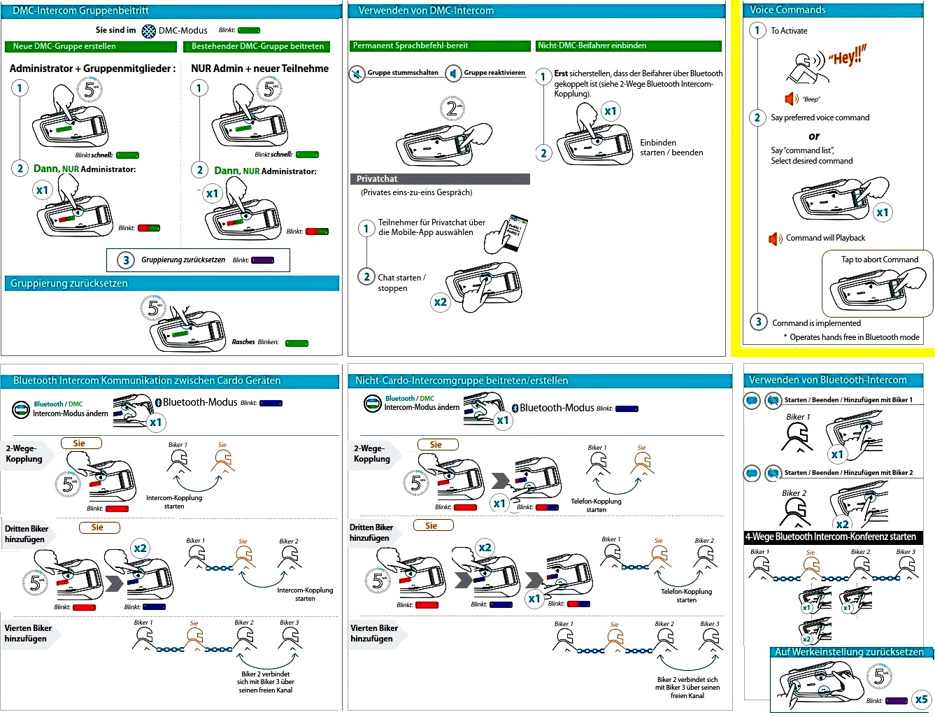

Die Kurzbedienungsanleitung im gefallteten DINA3 Format ist mir viel zu unhandlich.
Habe mal die Anleitung geschrumpft, passt jetzt auf 2 DIN A4 Seiten.
Ist nicht alles nur verkleinert, sondern alles zusammengeschoben. -
Hallo Ipop,
danke für den schnellen Hinweis. Hatte ich mir auch schon mal angesehen.
Habe mal versucht, sie auszudrucken. Ist ganz schön unhandlich, mal eben auf dem Motorrad auspacken wird wohl nicht gehen.
Ich dacht eher an eine Listenform, wie bei den älteren Modellen G4, G9x, als Erinnerungshilfe. -
Habe vor einigen Tagen durch glückliche Umstände ein SmartPack ergattert. Sound ist ja schon wesentlich besser als ein G9x. Aber die Bedienung!
Ich hatte schon gelesen, das die Bedienungsanleitung nicht sehr hilfreich ist. Ist ja für SmartPack und PackTalk in der Bedienung gleich.
Gibt es eine Anleitung in Kurzform wie bei Cardo Scala Rider G4, G9 oder G9x?

Ich kann's nicht lassen. Biker Mike XT-2 gefiel mir schon gut. Bei Biker Mike XT-3 habe ich die grünen Strassen schmaler gemacht. Im Nachtdesign verschwande mir die Autobahne mit den dunkelblauen Streifen zu sehr im Strassengewühl. Also mit Biker Mike XT-4 sollte es jetzt aber gut sein.
naviboard.de/cms/attachment/18473/
Viel Spass und gute Reise -

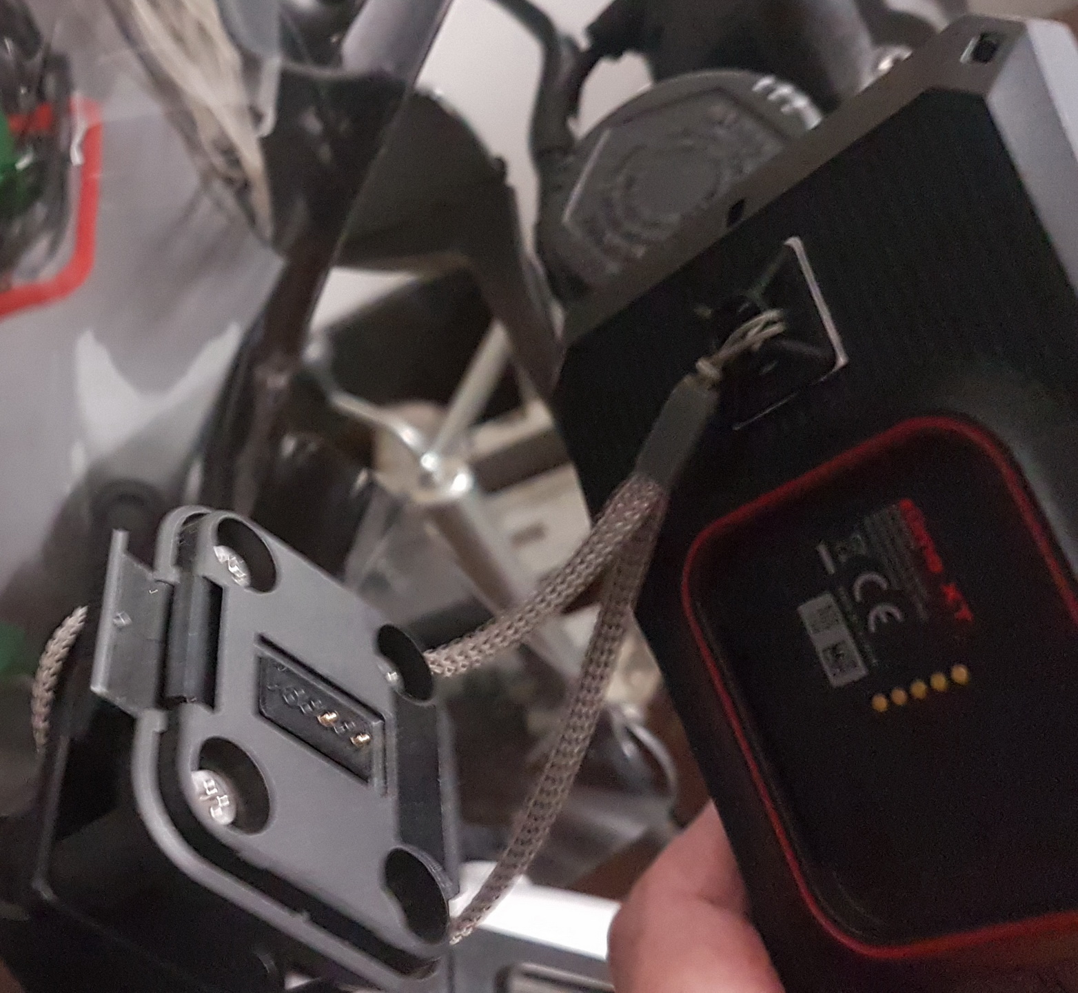

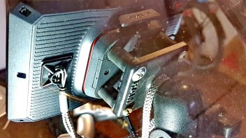

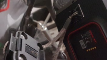

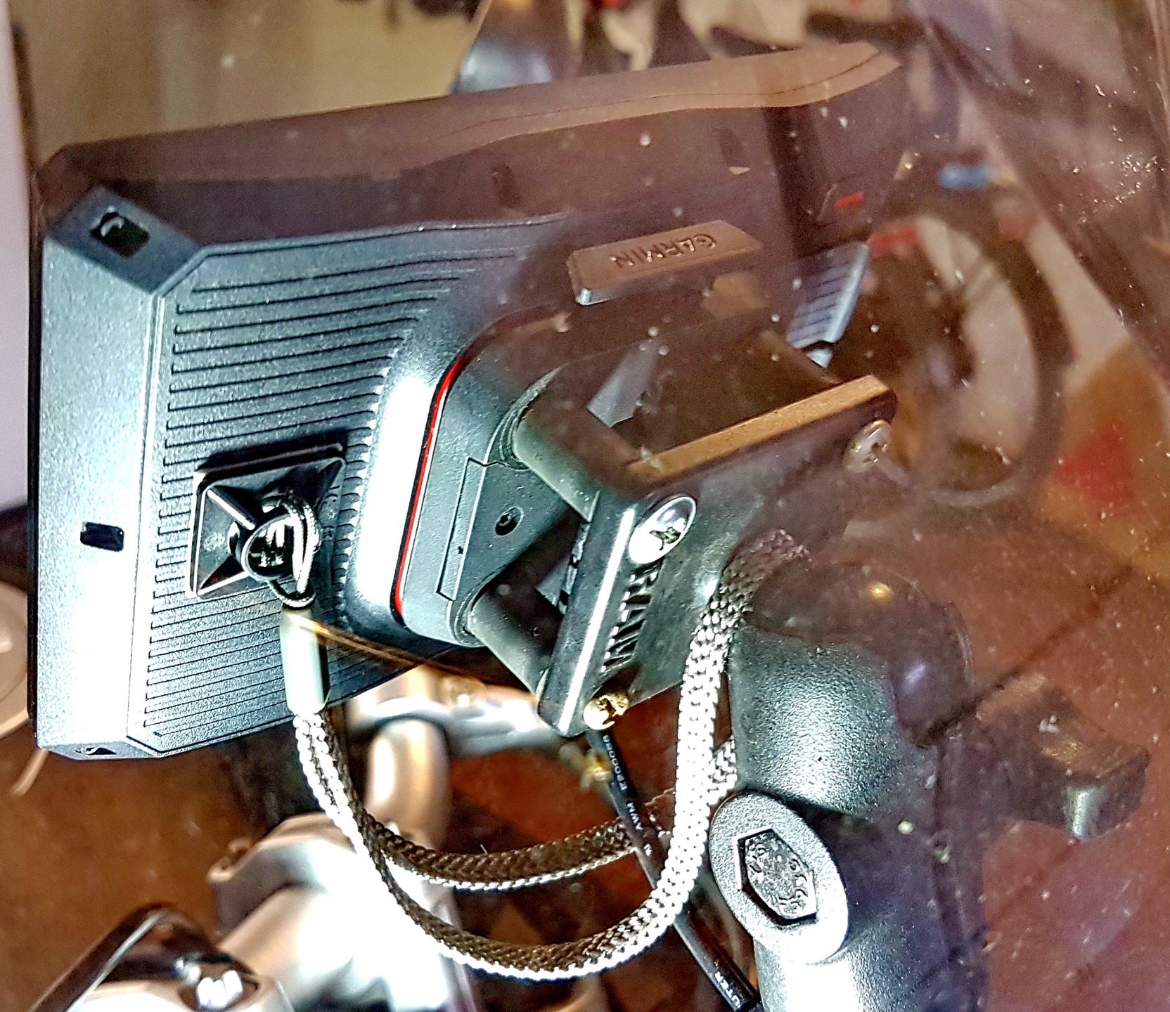

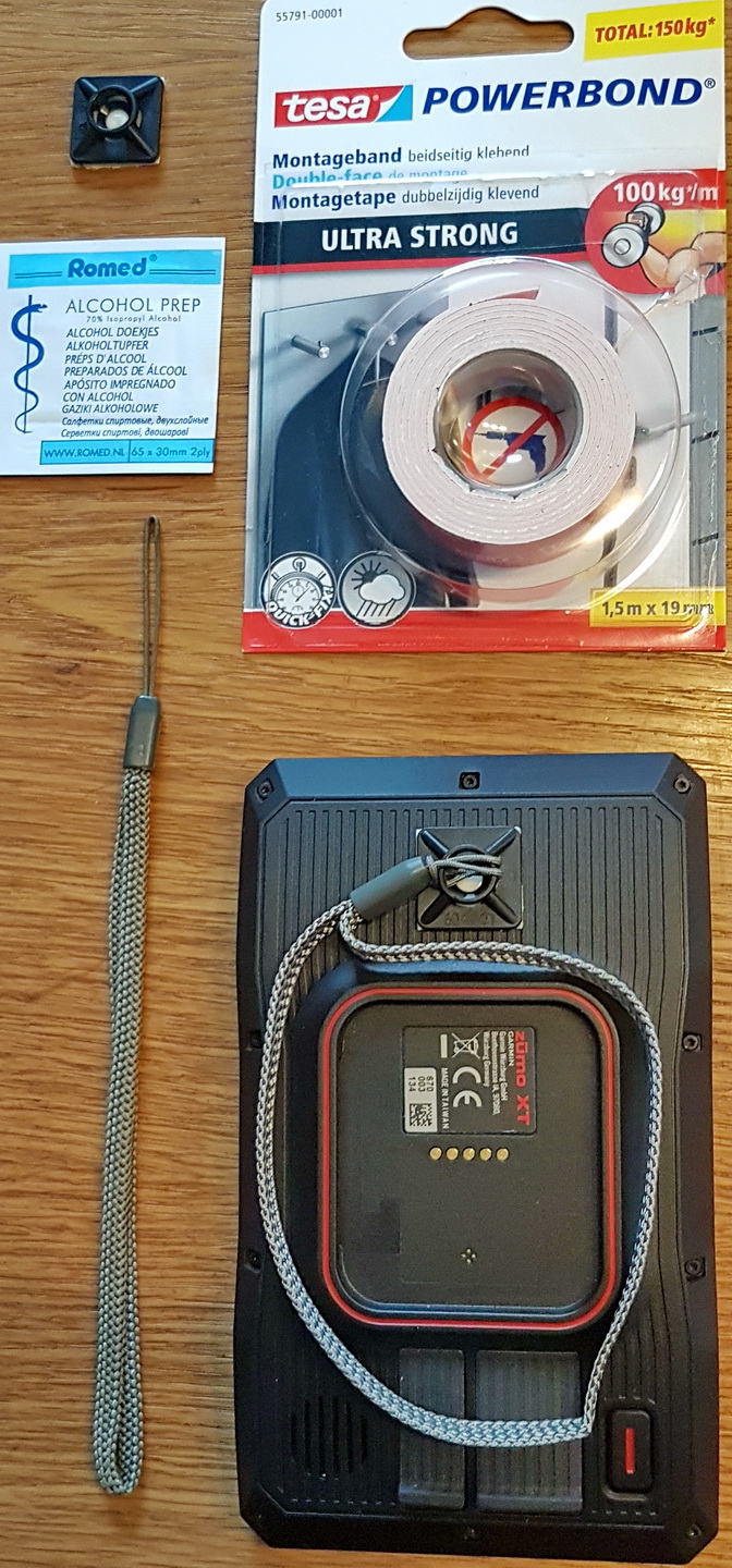

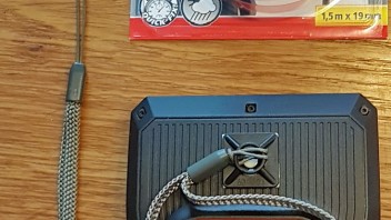

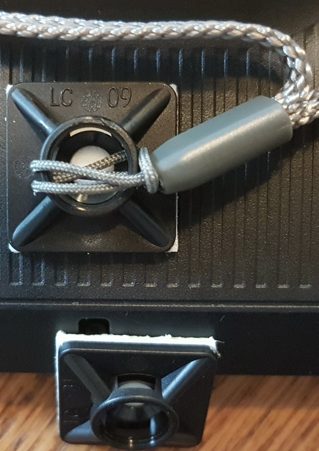

Hab mich nochmals um die Zumo Absicherung gegen wegfliegen
gekümmert.
Die Lösung von Mantona sieht schon gut aus, benötigt aber Nacharbeit an der Form. Habe also mal die Kabelbinder-Halter im Formatt 19 x 19 mm probiert.Natürlich Klebefläche mit Alkohol-Pad gesäubert. Das normale gelieferte Pad klebt schon so gut, dass ich es auch mit viel Kraftaufwand nicht abziehen konnte.
Für grössere Sicherheit kann man natürlich noch besondere Klebe-Pads von Tesa, 3M oder anderen verwenden und Kabelbinder-Halter im Format 28 x 28 mm. Die 28 mm Version sollte rechnerisch bereits doppelte Klebekraft bedeuten.
Als Haltegurt habe ich eine Handy-Schlaufe angebaut und über die Zumo-Halterung geworfen. Einfach und wirkungsvoll.
Hier noch ein paar Bilder als Erläuterung. -

Zur Navisicherung könnte auch eine Kabelbindersicherung benutzt werden, hab's aber noch nicht probiert. Nicht als Diebstahlssicherung sondern gegen das wegfliegen.
https://www.modellbau-profi.de/Kleben-Schmieren-und-Befestigen/Klebeband/25-Stck-Kabelbinder-Halter-selbstklebend-klein.htm?SessionId=&a=article&ProdNr=105E436&p=1273
Gibt's natürlich auch von anderen Lieferanten z. Bsp. bei Ebay -

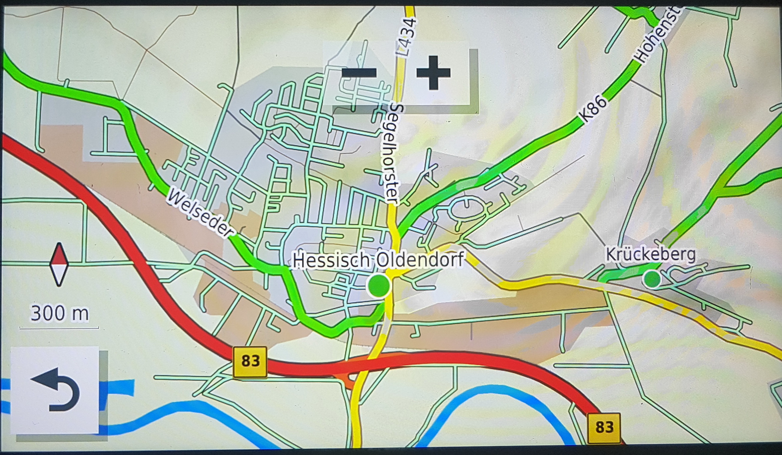

Das Kartendesign "Biker Mike 2.4" war ausgelegt auf max. Kontrast für das 590er,
sowie stärker Darstellung der Nebenstr.
Nachdem ich das Karten Design "Biker Mike 2.4" auf dem Garmin XT getestet habe
war mir besonders an Kreuzungen beim Abbiegen das Design zu grob.
Deshalb jetzt ein neues Design, etwas filigraner fürs XT
Das neue Design "biker Mike XT-2"
Weiter unten gibt's noch Biker Mike XT-3 und Biker Mike XT-4 -
