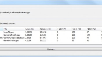

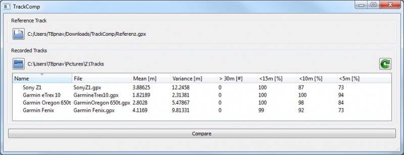

Hi Leute,
heute mal wieder ein neuer Verleich:
Garmin eTrex vs. Garmin Oregon 650t vs. Garmin Fenix vs. Sony Z1 (Gewinner Top-Smartphones)
http://www.pocketnavigation.de…gon650t_fenix_sonyz1.html
Ich habe die Referenz im Bereich der Wellen leicht angepasst, die waren in der alten Version etwas eckig. Auch den Abstecher habe ich minimal Richtung Süden verlagert. Gut möglich, dass die Referenz kurz vor dem Abstecher minimal zu weit östlich ist, wenn sich der Verdacht weiter erhärtet, werde ich das auch noch mal minimal anpassen. Aber wir sind von der Genauigkeit der Referenz schon in einem sehr guten Bereich für Vergleiche absolut ausreichend. Man sieht auch schön, dass die Referenz meist in der Mitte zwischen den Tracks liegt, gerade hier bei diesem Vergleich.
Bin auf Euer Feedback gespannt. War fast zu erwarten, dass das Oregon schlechter ist. Ich warte sehensüchtig auf den Sommer, im Winter ohne Laub macht das ganze nicht halb so viel Spaß
da kanns jeder irgendwie...Die Fenix war heute mit der Version 4.02 etwas besser drauf, bin mal gespannt ob das eine dauerhafte Verbesserung ist oder ein Zufallstreffer.
Tobias -
