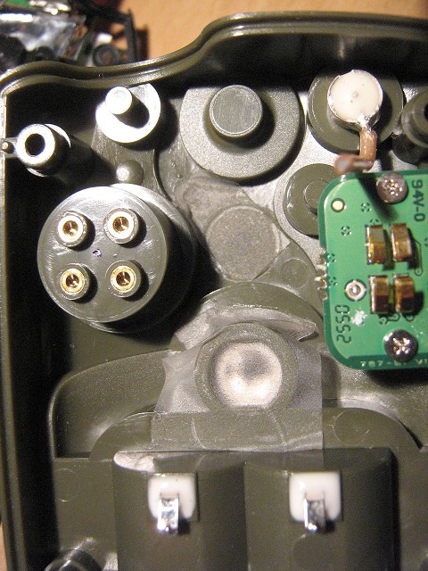

    .....An meinem GPSMap ist leider einer der 4 Pins abgebrochen. Es müsst der Massekontakt sein......Kann man den Pin irgendwie selbst reparieren?.....
    hier ( http://asc09.iphpbb3.com/forum…-gehaeusetausch-t307.html ) noch ein link auf weitere Bilder. Dort ist sehr schön zu sehen, wie die Pins in der Gehäusrückseite befestigt sind. So lässt sich auch einschätzen, das man mit Hausmitteln nicht weit kommt. Die vier Pins sind im Plastik verschweißt.
    Der einfachste Weg wäre sicherlich, eine Rückseite einzeln von Garmin zu beziehen, oder in den diversen Foren nach diesem Teil zu suchen.
    Wolfgang
