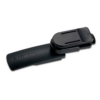

Nach regelmässigem Einsatz der Original-Garmin-Halterung musste ich nun erfahren, dass sich der GPS-Empfänger selbständig aus der Halterung lösen kann.
Grund dafür ist, dass der Knopf auf der Geräteseite in der Führungsschiene des Gürtelclips Material verformt und teilweise auch abträgt. ( Staub und Reibung tragen dazu bei ).
Es entstehen Ausformungen, welche nun an meinem Clip so groß geworden sind, dass der Knopf in der eigentlichen Endposition aus der Führungsschiene entnommen werden kann.Also ein Grund den Clip gelegentlich auf Verschleiss zu untersuchen.

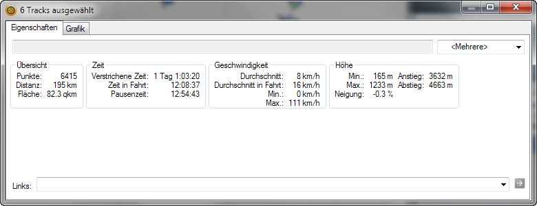

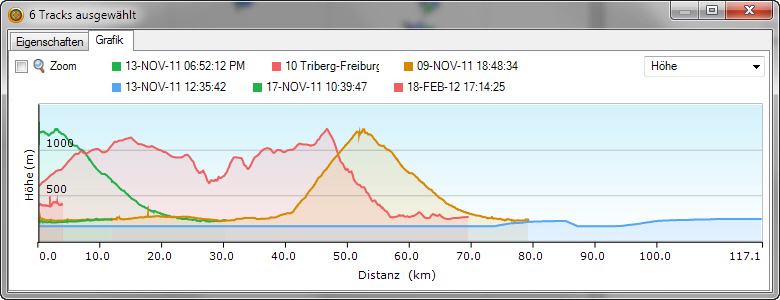

Garmin Basecamp kann Dir die gewünschten Werte anzeigen.
- Bring alle auszuwertenden Tracks in eine "Liste"
- Selektiere alle Tracks in dieser Liste
- Rechtsklick auf die selektierten Tracks und "Öffnen" wählen. So erhälst Du die nachstehende Auswertung, hier im Beispiel über 6 Tracks.Die Tracks sollten für eine solche Tat "sauber" sein. Also Ausreisser durch GSP-Signalverlust, nicht stattgefundene Pausen, usw., müssten vorher geklärt werden. Ansonsten werden die Summen kaum der Realität entsprechen.
