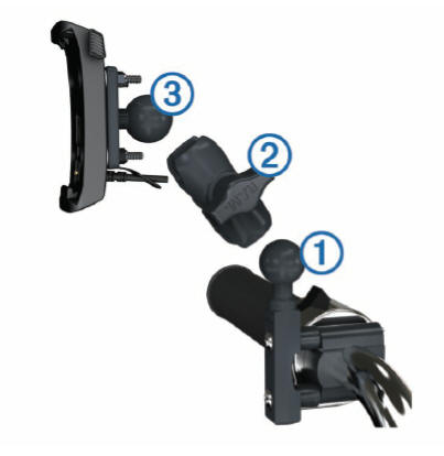

    Garmin zeigt auf den websites bisher nicht die zum Gerät gehörende Halterung. Im Manual fand ich dieses Bild.
    Der Halter kann an kompatible Brems-/oder Kupplungsgriffe direkt, oder mit einer Rohrschelle am Lenker montiert werden.
    Wolfgang
