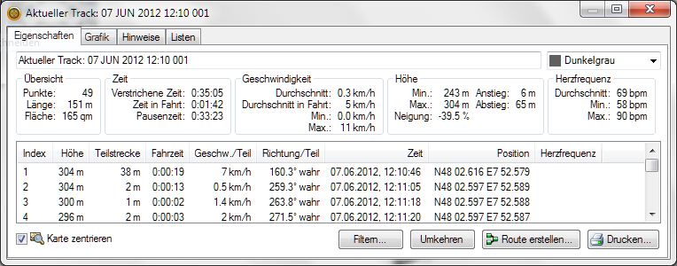

    ......Erfreulicherweise lässt sich ja auch der Herzfrequenz-Brustgurt meines Forerunner mit dem Oregon verbinden und ich dachte, damit wird ein separater Pulsmesser entbehrlich, das macht alles der Oregon. Allerdings ist mir bislang nicht klar, ob der Oregon auch eine durchschnittliche Herzfrequenz ermitteln und ausgeben kann, einen für meine Trainingszwecke durchaus wichtigen Wert.....
    Hall Stefan,
    brauchst Du die mittlere HF während des Trainings, auf der Anzeige des Oregon ? Mir ist nicht klar, wie Du dich während Deiner Aktivität auf die mittlere HF einrichtest ?

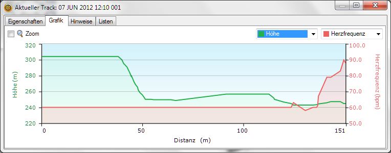

    Für die Auswertung der HF Daten am PC kann Basecamp ( Version 3.3.3 ) die Daten berücksichtigen, eben auch einen Mittelwert. Der HF-Verlauf über die Aufzeichnungzeit kann als Grafik ausgegeben werden.
    In der Grafik ist die Initialiisierungszeit enthalten, daher der Puls zuerst bei konstant 60. War ein kurzer Test auf der Terrasse, incl. einem Treppenanstieg um den Puls zu bewegen :) Einzelne Abschnitte des Verlaufs können durch das Setzen von Markern bewertet werden. Anzeige der mittleren HF unten in der Statuszeile.
    Dann gibt es da noch GPS Track Analyse. Damit lassen sich auch einzelne Bereiche des HF-Verlaufs bewerten. Einfach in der Grafik eine Bereich markieren und in der Statistik die Werte anschauen.
