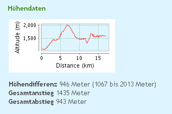

    Das müsst ihr Mal für mich (und vielleicht auch andere) buchstabieren. Was gibt es an einem GEPLANTEN Track (also ohne im GPS gemessene Höhe) wo es nur Lat/Lon drin hat zu dämpfen/glätten oder sonst was? Es wird ja nur das Höhenmodell der drunterliegenden Karte ausgelesen und interpoliert?
    An Sardinien - wie kriegst du die Hm aus MS? Von Auge abgeschätzt?
    In Basecamp gibt es über der SwissTopo liegend 1570 m rauf und 1097 runter.
    Auf einer OSM mit SRTM sinds 1345 rauf und 853 runter.
    Bruno
