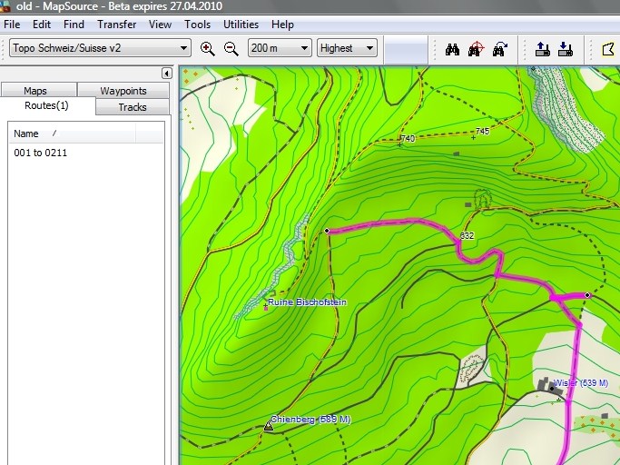

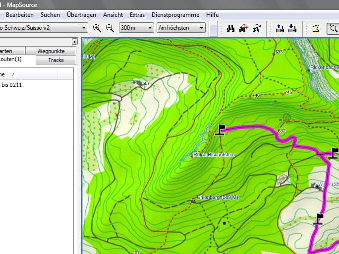

Also diese fette Darstellung der Route....
Die Route ist zwar fett, aber wenn man sie nicht angewählt hat, ist sie in der MSbeta semi-transparent (siehe screenshots).
Beim import auf das Z550 sind alle Routenpunkte komplett als Zwischenstationen und nicht als "graue Wegpunkte" übertragen worden.
Das war für Oregons uä leider schon lange so, im GPSr werden wieder die blauen Stecknadeln angezeigt...
In MS selbst hingegen sind endlich die schwarzen Fahnen weg und es kommt der Punkt - ein Fortschritt.
Weiss jemand wie man via Regsitry das Symbol ändert?
Changes made from version 6.15.11 to 6.16.0.2:
Changed route via point symbol to small black dot. Symbol can be changed via registry.
